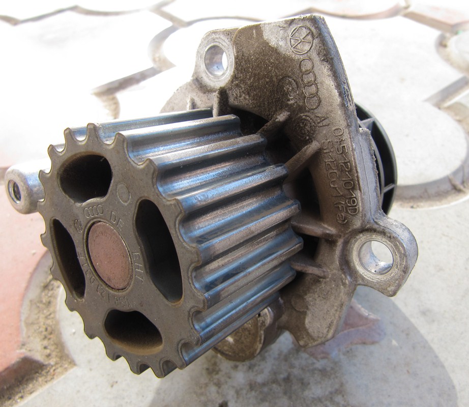

Am schimbat si eu distributia acum o luna la reprezentanta D&C Oradea.
Masina avea 127.000 km in momentul schimbarii distributiei si eu cred ca nu a mai fost schimbata niciodata dupa cum aratau piesele.
Atasez cateva poze cu rolele crapate si cu cureaua.
post-53299-0-83249900-1303054686_thumb.j
post-53299-0-19660600-1303054710_thumb.j
post-53299-0-04403400-1303054696_thumb.j
post-53299-0-11476700-1303054731_thumb.j
post-53299-0-03411000-1303054787_thumb.j
Mecanicul mi-a zis ca am avut mare noroc ca nu s-a rupt, si chiar ca am avut mare noroc. :huh:

Ieri am schimbat si eu distributia...cost piese+manopera 900 ron(role ina,curele gates,pompa apa airtex).Atasez si cateva poze cu distibutia veche care nu arata foarte rau dupa 95k.
post-20522-0-39182300-1303366426_thumb.j
post-20522-0-34953300-1303366434_thumb.j
post-20522-0-30027000-1303366441_thumb.j
post-20522-0-41756600-1303366448_thumb.j
post-20522-0-60834500-1303366454_thumb.j

Acum... ieri am schimbat si eu distributia la O2-ul meu(prima data), 1.9TDI, 105cp la 149530 km. O sa fiu probabil certat de catre cineva ca dc am stat asa mult cu ea, insa... daca exista posesori de O2 cu motorizare ca a mea, dupa iun 2007, am sa-i rog sa se uite in Planul de service, si au sa vada ca producatorul spune ca la 150k se schimba aceasta. La 120k am sunat la PBA pt a intreba de ce inseamna revizia la km aia. Ca si raspuns mi sa spus ca trebuie schimbata si distributia, insa in momentul in care eu le-am spus ca in cartea ei scrie 150k, mi-au raspuns sec ca ei recomanda a fi schimbata atunci, si ca daca o fac la 150k o fac pe raspunderea mea(desi masina iesise oricum din garantie la 100k sau 2 ani :D si oricum ei nu-si mai asumau nicio raspundere)
Ca si concluzii: cureaua era impecabila(vizual vorbind), nu se vedea urme de uzura pe ea, rola de ghidaj avea un pic de joc(aproape insesizabil), cealalta rola nu avea joc deloc. Pompa de apa(pe care am schimbato desigur, altfel nu primeam garantia) se prezenta si ea foarte bine, fara pierderi sau jocuri. Schimbat si antigelul(3.5 ani deja).La sfatul unuia dintre mecanici, am schimbt si cureaua de accesorii. Cost total cu manopera inclusa 1180lei. Eu zic ca am iesit binisor
