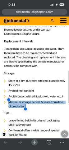

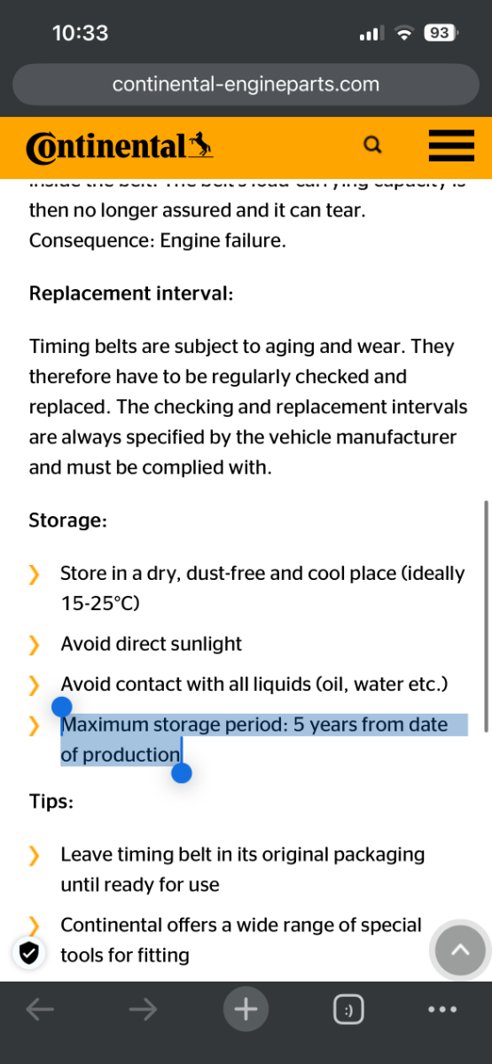

Pentru Skoda Octavia 3 2.0 TDI din aprilie 2014 cu 64000 km la bord facuti 90% in afara si cu toate intretinerile la dealerul local Autec, ati schimba distributia acum sau ati mai lasa-o cativa ani? AI-ul imi zice sa o schimb ACUM, asa cum stim producatorul nu zice nimic legat de numarul de ani, la ultima revizie am platit special pentru verificarea starii distributiei si mi-au zis ca arata excelent, desi reprezentantul lor imi propusese mai inainte sa ma programez deja pentru schimbare distributie si sa nu mai pierd vremea cu inspectari vizuale. Le-am scris la Skoda si am primit un raspuns de la importatorul din Romania care mi-a recomandat sa intreb la dealerul local. Prinderea cozii ... Mi-am propus sa o schimb totusi la anul, presiunea psihica incepe sa-si faca efectul, gandindu-ma ca totusi acel material se degradeaza in timp. Din ce am citit, inclusiv de pe acest topic, am observat ca atunci cand s-a produs dezastrul datorat cedarii distributiei, auto respective aveau si un numar apreciabil de km, nu doar de ani. Multumesc!
Maxim 5-6 ani.
Vezi in paginile anterioare ce se poate intampla dupa.
deh, ce stie Continental??? "neste tzarani" 😄
@silpower si eu as schimba-o deja de acum!
Intreaba la dealer care este intervalul de inlocuire si, daca e depasit schimb-o. La tine e doar problema de eventuala imbatranire, nu de uzura.
Nu este același lucru perioada de depozitare (nedesfăcută) cu perioada de funcționare.
Sigur ca nu ,una e sa stea in cutie si alta e sa stea in tensiune pe motor ,tenperatura mare / mica ,umezeala…
Multumesc pentru pareri! E clar, vreau-nu vreau va trebui sa o schimb, dar la revizia urmatoare, de peste cateva luni. Daca mai stiti pe cineva care a schimbat distributia originala sub 70.000 km fara nicio precizare expresa a producatorului ...
...si producatorul cine este?
Ca VW spune doar ce este valabil pe perioada garantiei si a "asteptarii de viata a masinii" (care parca era 8-10 ani)
Producatorul curelei, adica Conti, ti-a pus @EEXCALADE exact ce spune si cand sa se schimbe cureaua.
Garantia distributiei data de reprezentanta este egala cu garantia masinii ,4 ani sau 120.000 km .
Daca maine schimbi distributia la reprezentanta o sa primesti garantie 2 ani ,atat .
