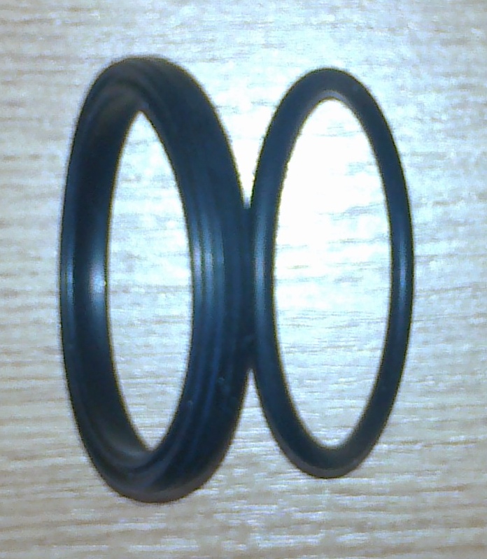

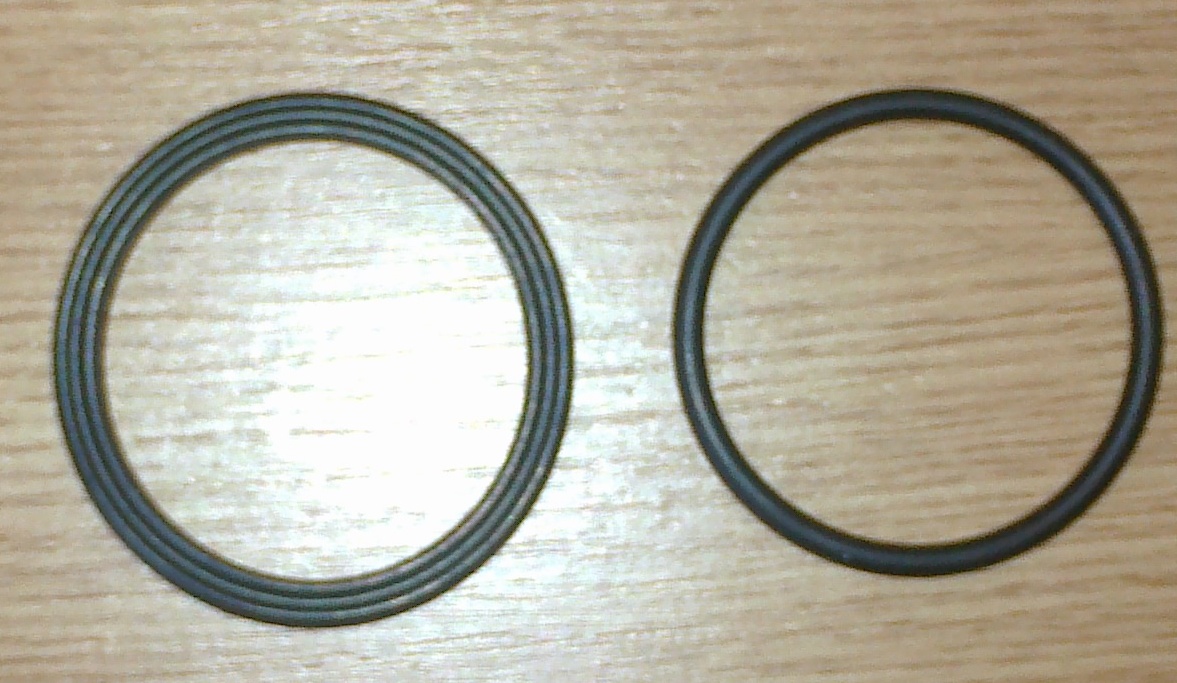

Eu cand am cumparat ultimul termostat am primit doua garnitiri , la ce foloseste a doua garnitura ? Termostatul o ma fi compatibil si la alte masini ? Am postat imagini cu ambele tipuri de garnituri .

:)) NU MAI va certati.
Acei pini care se rup ii vei gasi la flansele termostatelor de TDi.E flansa din mijloc.Si aceasta ii are lipsa.Ei sunt dispusi in asa fel incat sa se agate pe termostat(pe nervura metalica superioare care ramane spre exteriorul motorului).De  multe ori(99% din cazuri) la demontarea flansei acestia se rup fiind foarte fragili.
Ca si idee,daca nu ai avut o flansa noua in mana sa vezi cum arata,posibil sa crezi ca nu cea din poza e OK.
Personal am montat flansa cu acei dinti rupti si nu a contat cu nimic.

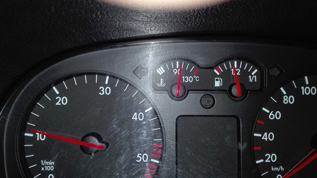

Buna tuturor. Cam de 3-4 zile am o problema cu temperatura la masina. Indicatorul trece de 90 de grade si se opreste undeva aproape de 100 de grade (~98 grade). Pe langa asta, de la o pornire din parcare, cred ca in max 5 km parcursi ajunge la aceasta temperatura. Am incercat sa opresc si caldura, tot la fel se comporta.
Puteti sa ma ajutati cu un sfat ?
Mersi
post-65180-0-68909000-1451947624_thumb.j
Modificat de bcosmin
Posibil sa ai o problema cu termostatul- blocat pe inchis, sau cu senzorul de temperatura al lichidului de racire.
In cazul in care termostatul e blocat pe inchis si inchizi caldura nu faci nimic, ba chiar mai mult rau. Pune caldura la max si treapta de ventilatie la 3-4, va trebui sa scada.
cu VCDS-ul verifica valorile temperaturilor pe Engine si Instrumente - G2 si G62 - in functie de asta vedem daca este vorba de senzor defect sau termostat
