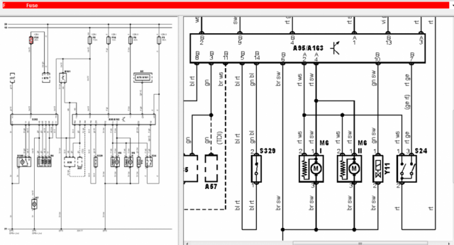

  • Administrator
Functionarea corecta a ventilatoarelor :
- Cu motorul pornit si AC oprit avem :
Termoswitch F18----------------------------V7-----------------------V35
temperatura lichid racire -----------ventilator mare---------ventilator mic
intre 84 si 91 grade C----------------------Off------------------------Off
intre 92 si 97 grade C ------------------turatia 1---------------------turatia 1
intre 98 si 105 grade C -----------------turatia 2---------------------turatia 2
- Cu motorul pornit si AC pornit avem:
Termoswitch F18-------------------------F129 senzor-----------------V7-----------------------V35
temperatura lichid racire -------------- Presiune AC -----------ventilator mare---------ventilator mic
intre 91 si 98 grade C ---------------------------sub 16 bari ------------turatia 1------------------turatia 1
intre 99 si 105 grade C -------------------------sub 16 bari ------------turatia 2 -----------------turatia 1
intre 91 si 98 grade C --------------------------peste 16 bari -----------turatia 1------------------turatia 2
intre 99 si 105 grade C -------------------------peste 16 bari -----------turatia 2------------------turatia 2
Presiunea in instalatia de AC este intre 2 si 32 bari .
Daca presiunea in instalatia de AC este sub 2 bari nu pornesc ventilatoarele si daca presiunea in instalatia de AC depaseste 32 bari , intra protectia si se opreste compresorul .
Termostatul OEM de pe instalatia de racire incepe deschiderea la 80 grade C si este maxim deschis la 105 grade C . Extensia ( deschiderea ) este de aproximativ 7 mm .
Conform specificatiilor , antigelul din instalatie nu trebuie sa depaseasca 60 % .
Verificarea turatiei ventilatoarelor :
- pe radiator , in partea dreapta ( cand priviti din fata masinii ) , undeva aproape de baza este localizat termoswitch-ul F18 . Scoateti mufa din el . Mufa are 3 pini , dispusi in triunghi .
- pentru turatia 1 : Aceasta operatiune ar trebui ( teoretic ) sa fie posibila si cu contactul luat . Faceti punte intre pinul 1 si pinul 2 si ambele ventilatoare ( V7 si V35 ) trebuie sa porneasca in turatia 1 .
- pentru turatia 2 : Pentru turatia a 2-a trebuie neaparat pus contactul . Apoi faceti punte intre pinul 2 si pinul 3 si ambele ventilatoare ( V7 si V35 ) trebuie sa porneasca in turatia 2 .
Aceasta este mufa de la F18 :
LE : In toate documentele si prescriptiile Vw am vazut ca in instalatia de racire se face referire si la o asanumita "After-Run Coolant pump -V51" , localizata undeva langa "oil cooler" . Exista asa ceva ? Daca da , la ce motoare ?
Edited by aryes13

  • Administrator
Indiferent ca e motorul rece sau cald , la pornirea AC ambele ventilatoare trebuie sa functioneze .
Asa e normal si corect .
Daca dai o pagina in urma pe acest topic , o sa vezi si turatiile la care trebuie sa functioneze , alaturi de alte date referitoare la functionarea ventilatoarelor .
Daca unul din ele nu-ti functioneaza , atunci ai o problema .
Intra aici si-ai sa te lamuresti cum sta treaba cu ventilatoarele . :rolleyes:
Edited by aryes13

  • Administrator
Dupa cum vezi , nu este nicaieri vreo referire la presiunea din instalatia de AC .
Chestia cu "daca presiunea in instalatia de AC este sub 2 bari nu pornesc ventilatoarele" este valabila cand avem motorul pornit si AC pornit . V7 functioneaza intotdeauna doar pe baza informatiei furnizate de termoswitch-ului F18 asa cum e descris cateva randuri mai sus . V7 functioneaza independent de V35 atata timp cat AC este oprit ( nu functioneaza ) .
Doar atunci cand porneste AC , V7 isi "leaga" functionarea si de V35 , dar chiar si atunci turatiile sale ( 1 sau 2 ) sunt dictate tot de F18 .
Sper sa ma fi facut inteles ... :cheers:
