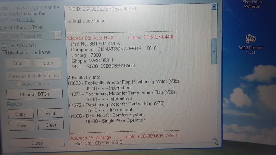

Salutare am și eu o bora 2001 și am observat azi de dimineață când am pornit mașina și am lăsat-o cam o jumătate de ora și după am văzut ca urca apa la 100 și crește în continuare dacă o las am mai văzut ca aeroterma nu pleacă am așteptat sa scadă apa la 90 și iam dat forja cu 110 120 km și nu trece de 90 când stau pe loc 10 min urca de la ce poate sa fie am verificat și siguranță de la aeroterma
fa o scanare sa vedem ce erori ai
