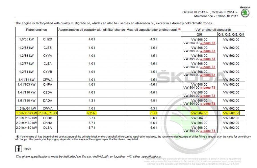

Salutare! Ma ajuta cineva cu informatia legata de cantitatea de ulei de motor necesara la un schimb (cu si fara filtru) la motorul 1.8 TSI gen 3 an productie 2018? Va multumesc!

@Alunakispoti sa atasezi sau sa dai un link catre acel fisier ?
Modificat de Doc Morelli
E luat din manualul de mentenanta. Imi trebuie adresa de e-mail si-l trimit cui are nevoie SAU doritorii isi fac cont pe erwin skoda, platesc 8,33 euro/ 1 ora si descarca ce documente doresc.

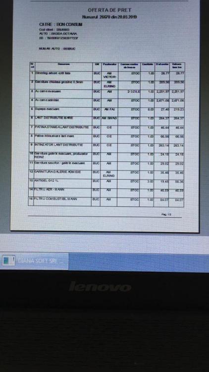

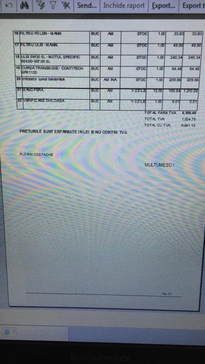

Povestea este in felul urmator. Toate bune si frumoase pana intr-o zi cand dau sa plec de la cumparaturi si masina nu a mai pornit. Initial am crezut ca este bateria de vina si am zis sa o chem o masina de tractare sa ma duca pana la service.
Dupa ce s-au uitat de la service la ea mi-au spus ca nu este de vina bateria, ci distributia, care a sarit de la punct. Toata problema a plecat de la faptul ca intinzatorul de lant s-a blocat, afectant astfel distributia si chiulasa. Am primit un deviz de 100 milioane pentru rectificarea problemei.
Va pun si un filmulet si devizul ca sa vedeti cum arata inauntru si in ce consta solutia oferita de ei.
Momentan masina este in fata casei si ma tenteaza foarte mult sa o vand asa cum este, nevrand sa mai bag atatia bani in ea.
Ce sfat mi-ati da? Sa o mai arat si altui mecanic sau sa o vand asa (mie personal mi se pare un deviz foarte mare) si nu as mai fi dispus sa bag atatia bani in ea, in conditiile in care pana la finalul anului voiam sa o vand.
Din cate am inteles de la mecanic, ar putea fi reparata cu un cost mai mic, superficial cu aproximativ 3000-4000 lei, insa nu garanteaza ca va rezista in timp.
Nu vreau sa o repar superficial si sa "imi bat joc" de cel care o cumpara, insa sunt sigur ca in Romania se gasesc astfel de oameni.

@AlexRadu16 Este TOTAL interzisa invartirea motorului in sens invers,in special la motoarele cu distributie pe lant si cu intinzator hidraulic. (asta face cel din clip)
Si la o masina noua poate sa sara distributia daca invarti motorul rece in sens invers.
Modificat de EEXCALADE
Cum au constatat ca este necesara inlocuirea axelor cu came fara sa demonteze capacul ???
De ce trebuie inlocuite doa supapele de evacuare ???
De ce nu si cele de admisie ???
Cum spune colegul EExcalade, a fost desfacut motorul pentru constatare? De ce sa schimbe axele cu came?
Nu stiu ce mecanici ai , ce inseamna acel superficial? Daca desfaci motorul si schimbi ce e de schimbat poti merge multi km de acum incolo. Oricum decizia se ia dupa ce se deface motorul si se face constatare.
