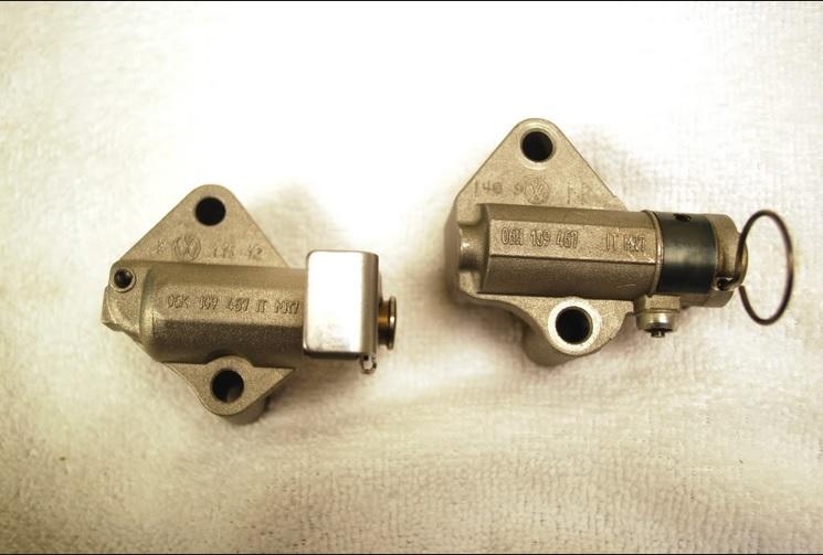

@AerofanSalut. Legat de postul de mai sus. Se poate vedea codul de pe intinzator prin portul asta? Sau daca nu macar sa iti poti da seama daca e old version sau new version? As vrea sa fac si eu verifarea asta..si am zis sa intreb sa vad daca are sens. Ms.
Judecând și după imagine se confirmă ca este versiunea îmbunătățită, cum am mai spus actualizată din 2010.
Nu cred că asta este întinzătorul de care era vorba. Eu am schimbat întinzătorul de la lanțul axelor cu came, acela este cu "K" in coadă. Și arată diferit.
Modificat de marin_titus
Cum crezi că îți este mai bine, acesta este întinzătorul din motorul meu.

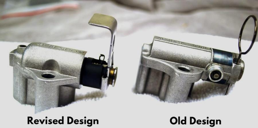

@favana e modelul vechi, se vede clar. Uite aici in poza diferenta.
Tensioner2.jpgoriginal.thumb.jpg.6d61a5491f7602e71fe7cf5eac473c58.jpgUntitled.jpg.e92d0b9def8c9e06b6c5410d215e08d7.jpg
Nu stiu daca cel din poza e ultimul model sau penultimul, dar se vede ceva diferenta. Eu sunt cu primul adica cel care cade. Si cum ziceam sunt in dubii pentru ca pare OK. De vazut se poate vedea si codul dar nu cred ca mai are sens. Daca arata ca al meu e modelul vechi.
@safari hunter poza ce ai pus-o tu e de la intinzatorul fix de la lantul pompei de ulei. Noi vorbim de intinzatorul de la distributie. Ala de la lant se schimba din cate vad de afara. Adica din blocul motor il scoti. La distributie trebuie sa dai jos capacul de tabla sa-l schimbi. Sa-l verifici ai o gaura de vizitare in dreptul furtunului de plastic de la intercooler. Intre aripa si motor.

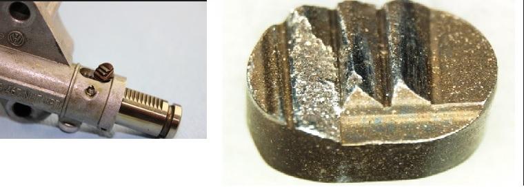

LE: si o poza ca sa intelegeti de ce se duc
Ideea este urmatoarea:
Intinzatorul cade pentru ca are o bucata de metal zimtata ce tine tija aia in pozitie, o blocheaza sa spun asa. Si se rup dintii la bucata de metal si cand nu are presiune la pornire sare lantul.
Ce ar putea sa-l faca sa cada ar fi, ca el e tensionat cu un arc cand nu merge motorul, ca sa nu sara lantul la pornire. Cand porneste motorul functioneaza cu presiune de ulei, arcul nu mai e "folosit", adica sta tensionat dar nu mai depune forta. Piesa asta tine blocat axul sa nu se duca inapoi, e ca si ratch-ul de la clicket sau cum ii zice la cheia aia.
Daca se infunda canalele intinzatorului cu sludge, ghiciti ce se intampla? sta tensionat doar in arc si piesa asta (ratch-ul) se rupe. Cum lantul tot impinge si impinge la un moment dat se rup dintii si tija ramane pe arc care cu timpul se inmoaie si ala si duce la sarit de lant. De aia am o teorie si schimb uleiul tot la 10 mii ca sa nu mi se faca mazga prin motor. Asta am gasit-o pe un site american pentru motoarele de Audi V6 3 litri dar de prin 2006 anul de fabricatie. Mi s-a parut cea mai logica varianta. Acum vedem daca am dreptate. Momentam am 108 mii de km and still rollin.

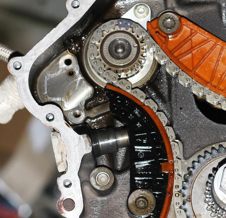

Expand
Cu toată considerația, în poză este fix întinzătorul mecanic de la arborii de echilibrare. Mea culpa!!!
Cel mecanic de la pompa de ulei este ceva mai la vale pe un alt lanț.
Și ca un făcut favana vorbește de cel hidraulic de pe lanțul de la distribuție.
Salutare. Ma refeream fix la piesa pusa de Aerofan. Ala e intinzatorul care actioneaza direct pe lant.

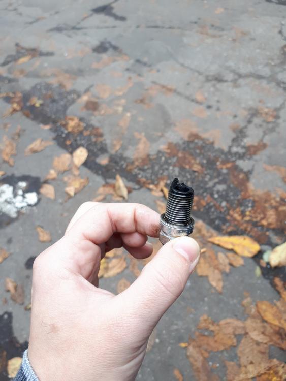

P.S. Bujia "decapitata" inainte de reparatie, ca tot veni vorba de bujii "afumate" @safari hunter
