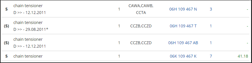

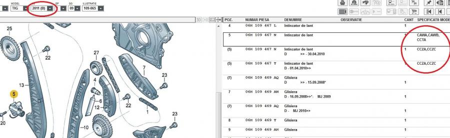

@favana, Precizeaza cu ce dealer VAG ai purtat discutii, pentru ca nu au dreptate, lucrurile stau cum le-am prezentat mai sus, dar nu rezolvi la telefon problema.
De asemenea nu au relevanta alte coduri de motoare in cazul tau.

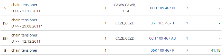

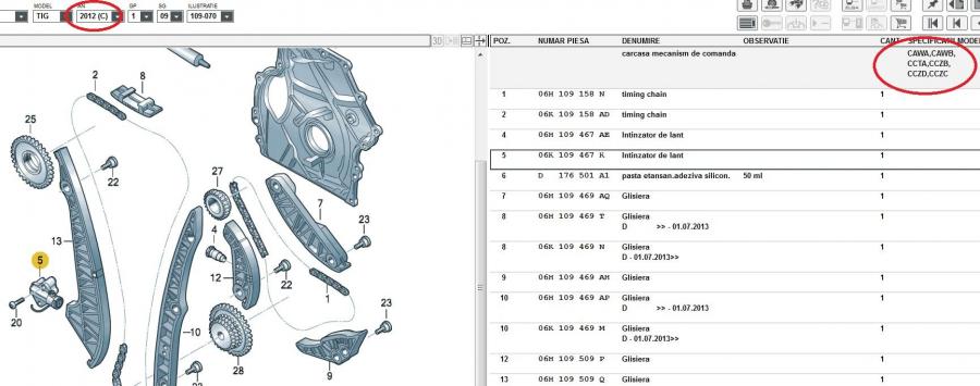

Special pentru tine am facut capturile de mai jos, sper sa le apreciezi, asta trebuia sa fie in stare sa faca dealer-ul.
In prima se observa ca echiparea cu CCZD a fost doar pe Tiguan din 2012 (My Year 2012), si s-a pus doar pe Tiguan (asta nu se mai vede in captura).
A doua captura este din ETKA, Tiguan model 2011, nu exista codul tau de motor, iar codul de intinzator depinde de tipul de motor.
Ulterior aceste coduri s-au inlocuit cu codul pe care il ai si tu acum (06K109467K), cu precizarea expresa in ETKA ca nu se vor mai monta codurile vechi, apare un semn rosu de STOP.
In a treia captura este Tiguan model 2012, cu toate codurile de motoare pe benzina de 2.0 si de aceasta data este si CCZD, iar piesa instalata este 06K109467K.

@DolfinMs mult pentru imagini si pentru clarificari. Practic asa mi-a dat si mie (doar 06K109467K pt CCZD ) pe site-ul ala despre care am postat prima data (https://volkswagen.7zap.com/en/rdw/). Doar ca apoi gasisem si alte site-uri (2,3) in care imi arata si celelalte variante gen:
Probabil era ceva eronat la ele. O sa vad si motorul cam cum se comporta o sa fac si testul cu stabilizare turatiiei dupa pornire..si probabil pt moment o sa aman schimbul de distributie. Insa avand in vedere ca masina are 150 000 km prob in viitorul apropiat am sa iau in calcul si asta.

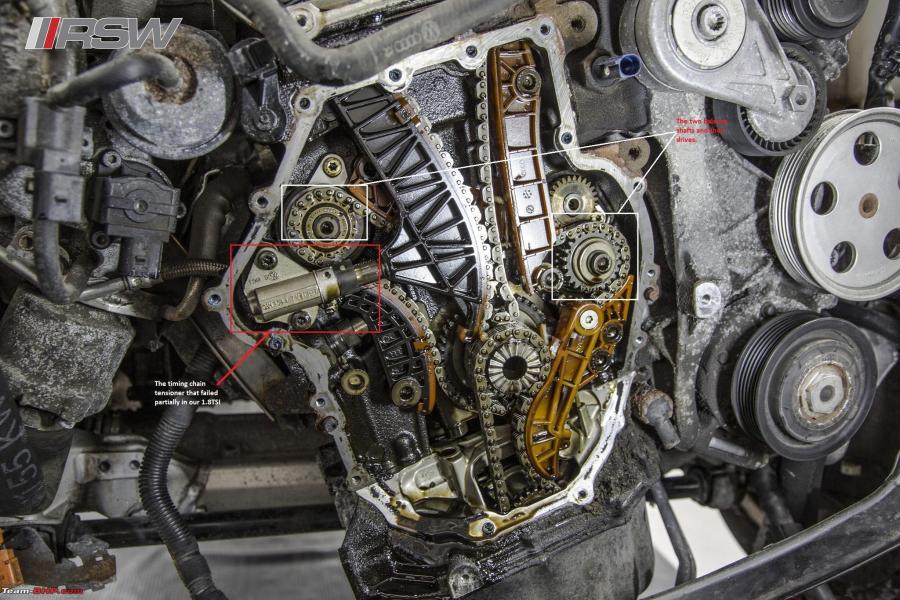

Ca să nu privez discuția de argumente, mai adaug că întinzătorul lanțului care antrenează distribuția,  aplică o presiune variabilă asupra lanțului la o turație stabilită de 1100 / 1200 rpm (idle up) pentru sincronizarea arborilor de echilibrare (balance shafts) și reducerea vibrațiilor motorului. În momentul în care pornești și simți creșterea turației de relanti însoțită de ușoare vibrații trebuie să lași motorul să finalizeze echilibrarea. După finalizarea procedurii și revenirea la relanti (800 rpm) nu trebuie să mai simți vibrații sau să observi oscilații ale turometrului. În caz contrar, poți merge mai departe cu ipoteza defectării întinzătorului așa cum au spus și mecanicii. La generația 1 EA888 antrenarea întinzătorului de lanț, de tip pinion - cremalieră, avea diametrul pistonului mai mic și implicit o secțiune de antrenare mai mică și mai sensibilă la șocurile transmise de motor în funcție de efort, preponderent pe decelerare - s-a corectat la generația 2 din 2010. La generația 3 EA888 masa arborilor de echilibrare s-a redus cu aproape 1,5 kg (după anumite surse) tot cu intenția de reduce inerția elementelor de rotație, dar pentru a menține un nivel redus al vibrațiilor în exploatare.

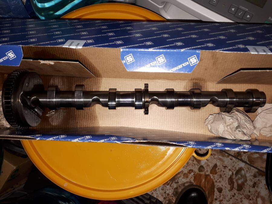

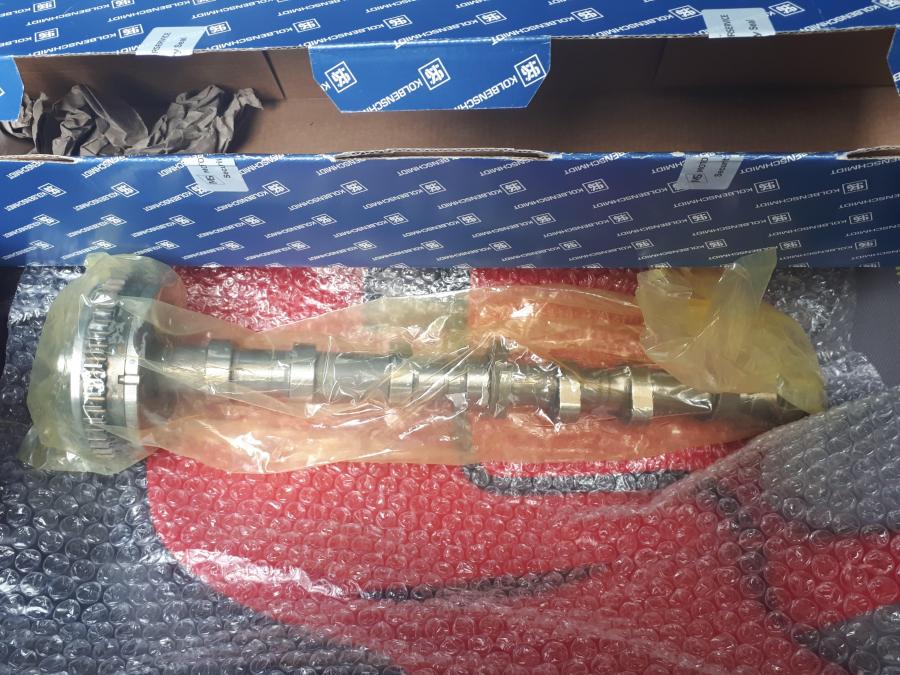

Salut! Revin cu noutati. Am inlocuit axul cu tot cu variator. Rezultat: masina trage la fel de bine / mai bine ca atunci cand am cumparat-o, motorul este muuuult mai silentios decat era inainte (in orice stadiu al reparatiei), porneste "la sfert", raspunde bine la pedala... in fine totul de bine.
Si acum piesele; nu includ prima "reparatie" care a dat rateu...
- camasi Goetze + alezat bloc motor + alezati camasi la cota de fabrica a pistoanelor. 900 RON

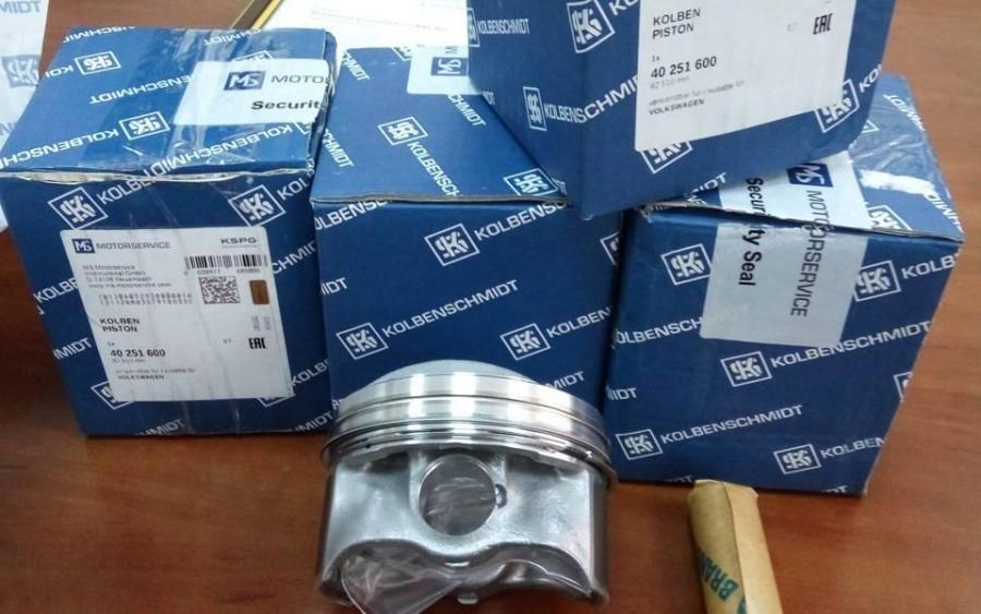

- pistoane Kolbenschmidt 40251600 (cele cu bolt de 21mm, pentru a nu schimba si bielele) 1400 RON
- garnituri OEM peste tot, pompa apa Hepu, simeringuri, intinzator revizuit 06K109467K, bujii NGK IFR7X8G si alte maruntisuri... ~ 2300 RON
- Ax cu came pe partea de admisie Kolbenschmidt HV0363 ~ 2300 RON
- schimb ulei cutie DSG 7 (DQ200)
- manopera (desfacere motor, asamblare motor, schimb ulei cutie + desfacere partea de la axele cu came, instalare axe cu came (noua), etc total ~ 2200 RON
In prezent masina are parcursi aproximativ 1500 km, am schimbat prima sarja de ulei, acum merge pe 0w40 Liqui Moly, nu consuma gram de ulei, totul este perfect.
O singura nelamurire am, axul cu came original (pe care mi l-au dat mecanicii inapoi) nu are acelasi profil cu cel cumparat after market si nu inteleg de ce... in fine, nu ma plang, merge mult mai fin si silentios acum.

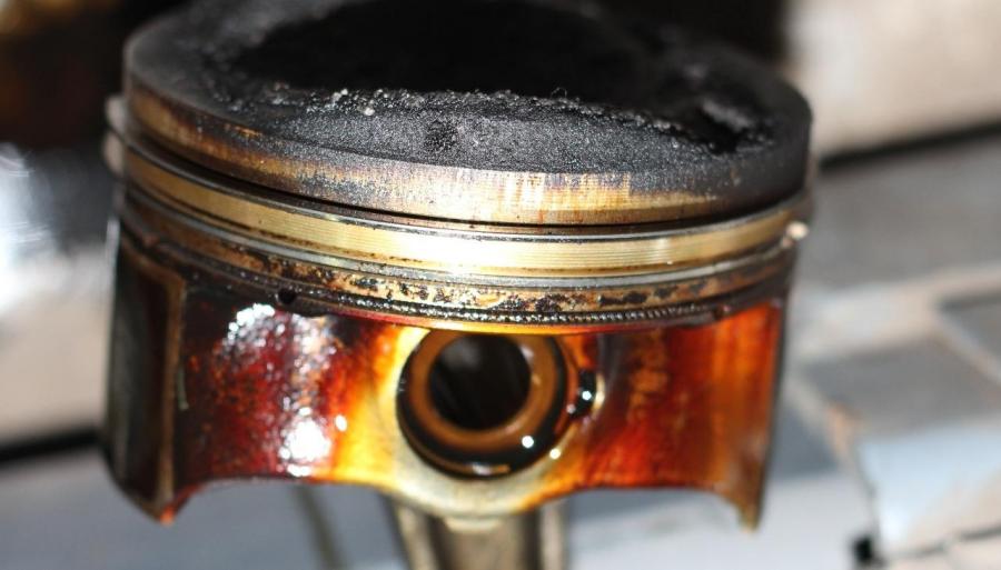

Cum rămâne cu segmenții de ungere care duc în timp la consumul de ulei în exces? Dacă ai norocul meu să reziste 145K km nu este mare problemă, probabil va fi înstrăinată până atunci, dar au fost destule situații când fenomenul a apărut în 30K - 40K km. Diferența dintre pistoanele cu bolț Ø 21 mm și Ø 23 mm ar fi fost ~  2600 lei.
Interesant este că toți dealerii VAG din Germania și Ungaria efectuau reparații la CDAA folosind ca piese de reparație tot setul problematic Ø de 21 mm. Ciudat.
Modificat de safari hunter

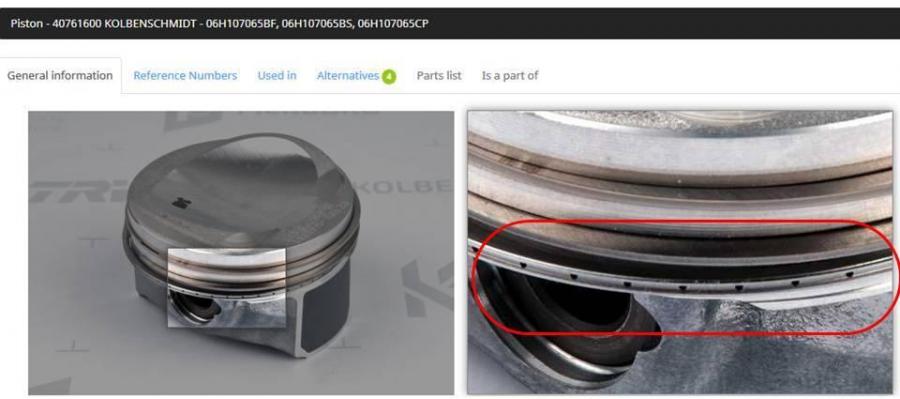

Boltul nu are nici o treaba cu consumul de ulei. Nu stiu de ce au optat sa il faca mai solid la prindere, probabil s-a plans cineva de fisuri acolo? In fine, faza cu consumul de ulei este in totalitate datorat segmentului de radere. La inceput erau asa cu gaurele, cum ai prezentat mai sus... de fapt povestea e si mai lunga: pe BZB au fost puse pistoane cu segmenti ce aveau fante (nu gaurele) si au avut mai putine probleme cu consumul de ulei. Pe EA888 s-au gandit ca mai bine fac gaurele, lucru ce nu a mers bine... O solutie la inceputul problemei cand au inceput clientii sa vina cu problema consumului a fost sa se inlocuiasca pistoanele din generatia EA888 cu pistoanele din BZB (bravo tata)... dupa aceea au adoptat designul segmentului de radere ce se afla deja pe BZB si l-au pus pe noul piston. Dupa au trecut la bolt de 23 si surpriza! au trecut iar la segmenti cu gaurele (!?) pentru ca intr-un final sa ajunga la un rezultat (cel actual) si anume segmentii tip SLF in loc de DSF dupa cum zice si nenea Kolbenschmidt:
Note: This piston (OE: 06H107065DL substitutes in OE older version of the piston 40761600  (OE: 06H107065CP)  since 2011.Pistons are identical, the only distinctions are piston rings – mainly in the wiper ring design:
40761600 uses 800077510000 (DSF type wiper seal – double tapered with spiral expander).
41197600 uses 800113810000 (SLF type wiper seal – steel lamination ring without expander).
In final treaba e cam asa:
Bolt de 21 si segmenti cu gaurele (cel mai nasol) -  Original 0822363+R
Bolt de 21 si segmenti revizuiti (cu fante) - 40251600 (cum am eu
Bolt de 23 si segmenti cu design prost (gaurele) - 40761600
Bolt de 23 si cel mai bun design la segmenti (zigzag) - 41197600 (varianta ideala)
Problema este ca ultima revizie a pistonului, cea cu noul tip de segment nu se gaseste decat pentru bolt de 23... asta e o chestie secundara, ce e fix ca nuca in perete din pacate pentru mine. Acum sunt intr-o pozitie de mijloc, nici perfect dar nici cu gaurele... am sa schimb uleiul la 10000, am sa imi instalez un catch-can si fingers crossed...

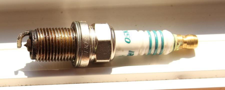

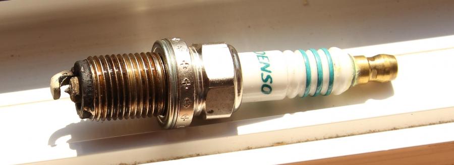

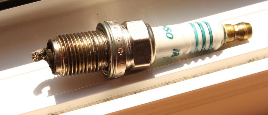

Salut! Ce anume ai vrea sa "sari" din reparație? Garniturile vor necesita schimbarea după desfacerea motorului, bujiile bănuiesc că sunt pline de ulei și e recomandat să le schimbi, întinzătorul este foarte important și am înțeles că este o problemă cunoscută la cele mai vechi. Poți să nu schimbi pompa (dacă e relativ noua) poți să nu schimbi uleiul in cutie (doh) și poți să nu schimbi variatorul dacă nu are probleme. În rest... Cam aia e... Oricum ai privi tot este costisitor. Pistoanele nu cred că sunt forjare și dacă vrei forjate nu mă pot gândi la o utilitate practică decât dacă vrei tuning stage 2 si 3 pe viitor, în rest, de ce ai vrea? Ah și operația de alezare și punere de cămăși nu este necesară, aia e o reparație la o altă "reparație" a unui mare mecanic.
