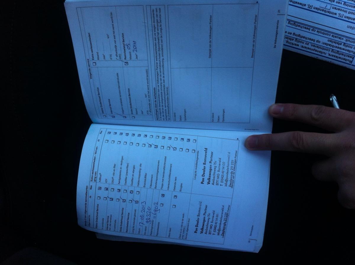

Ce ziceți de cartea service ?
post-160985-0-21614400-1449166620_thumb.
post-160985-0-86323400-1449166628_thumb.
post-160985-0-48405900-1449166639_thumb.
post-160985-0-13811100-1449166741_thumb.
post-160985-0-07176300-1449166749_thumb.
Modificat de cioclea
O masina cu 150.000km trebuie sa aiba in cel mai bun caz 5 revizii, pe ultima inteleg ca te lasa pe tine sa o faci fiind la limita de 500km, tot raman 4. E clar ca daca a fost inmatriculata in 2011 s-a ajuns la limita de km inainte de limita de an in conditiile unui rulaj asa mare. In carte vad ca sunt doar 3 revizii. Oricum eu nu cred ca sunt km reali.
Nu e completa, nu te baga la masina asta.
