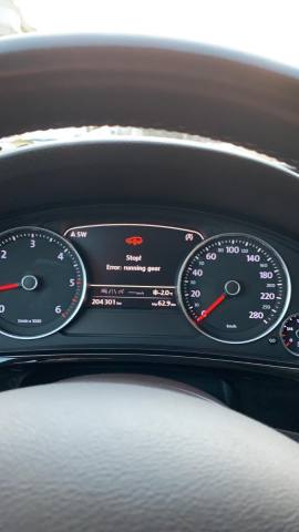

Dimineata, -5.5 grade, la primul speed bumper peste care am trecut cu vreo 25-30km/h - la nici 100m de locul de unde am pornit - mi-a apărut in bord: Stop! Error: running gear, iar partea din fata a căzut, cea din spate rămânând pe poziții. Nicio comanda a suspensiei nu răspundea.
Oprit motorul, așteptat câteva minute, la repornire s-a reechilibrat, ulterior funcționând fără probleme. Sau cel puțin pana acum.
Necesita diagnoza? Am tot citit ca din cauza frigului se mai întâmpla situații, dar nu știu cât de des și cât de fără vreo cauza preexistentă.

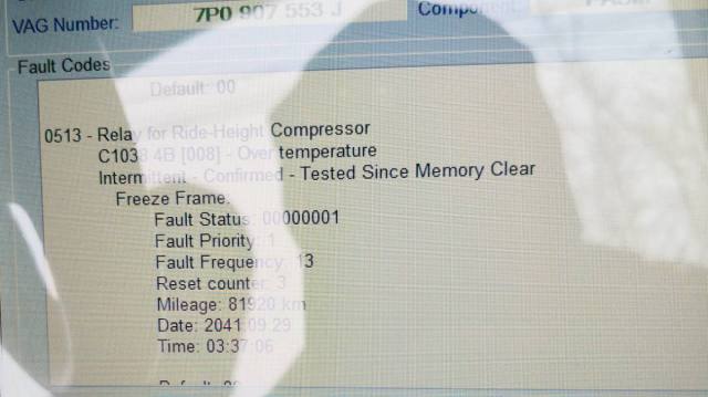

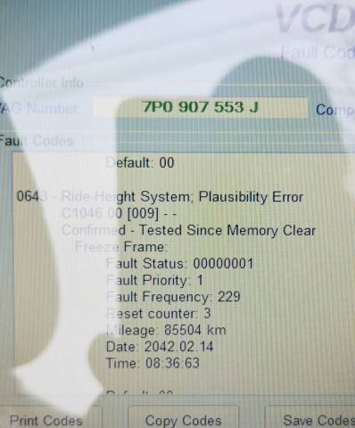

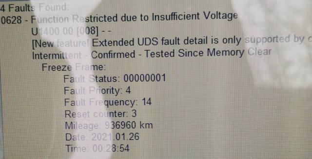

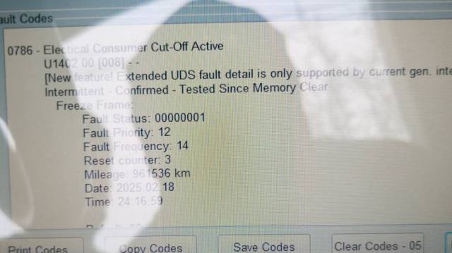

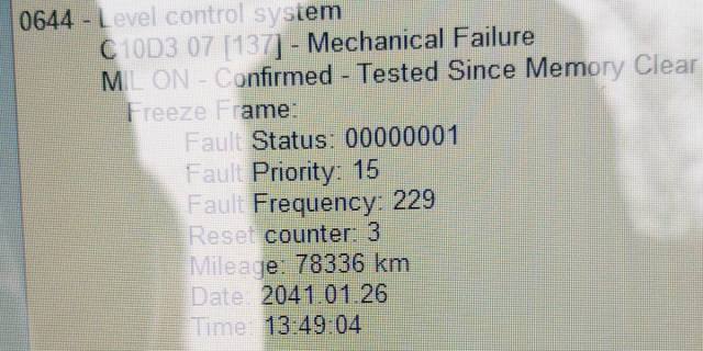

Super pozele....se vad perfect. verifica volori senzori nivel, presiuni linii aer, etc
Am făcut poza cu telefonul la ecran. Erorile astea erau. Nu înțeleg de ce nu mai coboară masina.
Probabil un senzor buclucas. Verifica in blocurile de masura
