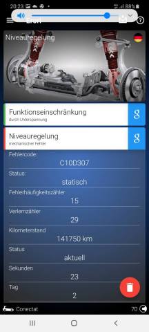

Buna seara.Cumnatul me are unTouareg si de 2 zile ii apare o eroare pe suspensie.Fata e lasata in jos si spatele mai ridicat.Pe Modul normal ii arata ca se tot incarca in bord suspensia, pe Modul comfort ii arata 3 linii umplute.Atasez si poze cu eroarea.Masina este vw touareg 3.0 TDI 2012.
@andreisss  eroarea este :
0644 - Level control system
C10D3 07 [008] - Mechanical Failure.
Sa verifice senzorul de nivel de pe fata  .
