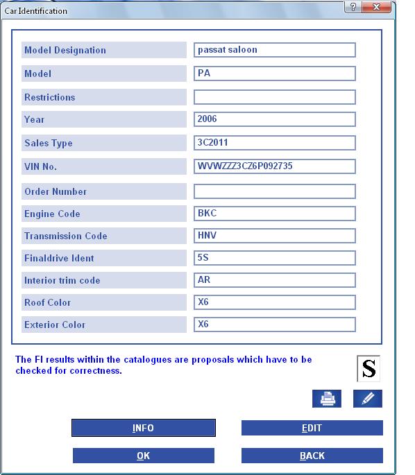

Sa inteleg ca doar motoarele 2.0 sunt cu probleme? Am 1.9TDI 2006, ar trebui sa ma astept la probleme?? asta e seria masinii...daca stie cineva ma poate ajuta sa aflu unde e fabricata? Prin carte nu am gasit nimic.post-10346-1247204591_thumb.jpg
P-ul imediat dupa cifra 6 indica clar ca masina ta e facuta Mosel :)
Dar daca vrei si mai detaliat:
WVWZZZ = standard
3C = modelul masinii (Passat 3C)
Z6 = anul fabricatie (6 = 2006)
P = uzina unde a fost fabricata (P = Mosel - Germany)
092735 = seria masinii
Si ce mai vad eu pe acolo, e codul motorului BKC
Tancul meu, tot 1.9 TDI e, tot BKC e codul motorului, tot la Mosel e fabricat, iar momentan toate bune, nimic grav :D (bat in lemn, suflu' si in iaurt sa ramana asa)
Nu te agita, masina ta e facuta la Mosel si pentru romania dar ai motor BKC cu injectoare bosch care sunt ok

De unde ai scos poza cu identificarea masinii?
Era un site pe care l-a dat cineva mai demult pe forum, dar care nu mai merge...
