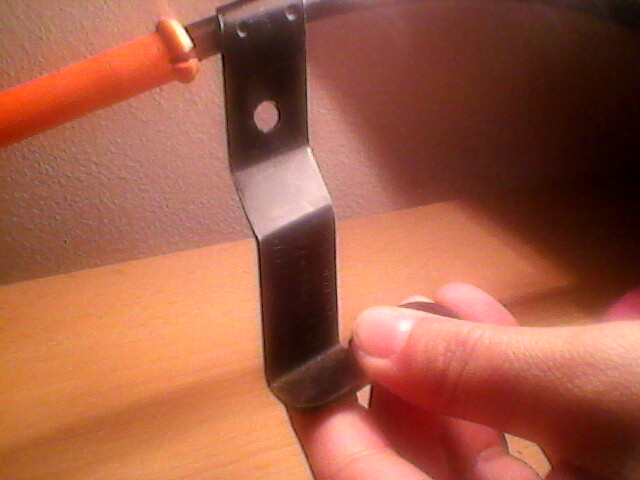

Salut , de ceva vreme imi tot pierdea ulei si nu stiam pe unde, aseara mi-am facut putin timp si am studiat mai bine motorul si se pare ca imi pierde pe la imbinarea intre "tubul "jojei si blocul motor. Intrebarea mea ar fi daca stie cineva cum pot remedia asta , adica are vreun simering, vreo garnitura ceva acolo ca nu am reusit sa imi dau seama cum e facuta etanseitatea, nici macar cum e prins acel "tub "de blocul motor .
Ceva poze , sau macar explicatii , ar fi mai mult decat bine venite.

Fiindca trebuie sa imi repar partea mea de greseala , :icon_redface: procedura corecta: de pe tubul jojei scoti clema de plastic care sustine cablajul electric care merge la injectoare, de tub este sudat un brat care sustine joja sa nu se miste, ei...acest brat are in partea dreapta un surub cu cap imbus care vine infiletat pe blocul motor, desfiletezi, tragi cablajul la o parte, si acum varianta lui Cristian, tragi de tub pana iese afara. In partea de jos a tubului vei gasi un simering, care la tine banuiesc ca este distrus.
Sa fie reparata greseala 100% :

Aveti dreptate , tubul este introdus in bloc si asigurat cu un singur surub. La mine se pare ca simeringul pur si simplu nu mai era. Am rezolvat momentan cu silicon special pt inlocuit garnituri care este rezistent la temperaturi mari si la uleiuri. Momentan totul este ok si nu mai sunt scurgeri :icon_thumleft: .
