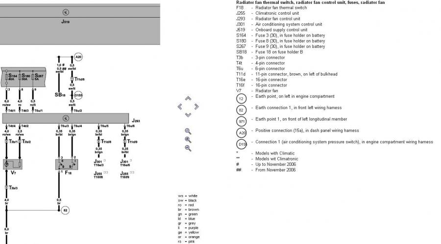

Ma poate ajuta cineva cu idei de demontare a aerotermei la un Polo 9N3, face un zgomot ciudat (scartait/ciripit) la anumite turatii,
sistemul e climatronic si isi modifica singur turatia si e enervant, banuiesc ca o ungere a motorasului ar rezolva problema.
PS: daca totusi un moderator citeste asta poate ma ajuta sa deschid un topic nou pt problema mea, daca nu stau sa "astept" nr minim de postari...
Link to comment
Share on other sites
Demontarea V2 pe primele 2 pagini, pe pagina 3, demontarea torpedoului ca sa poti ajunge la V2.
