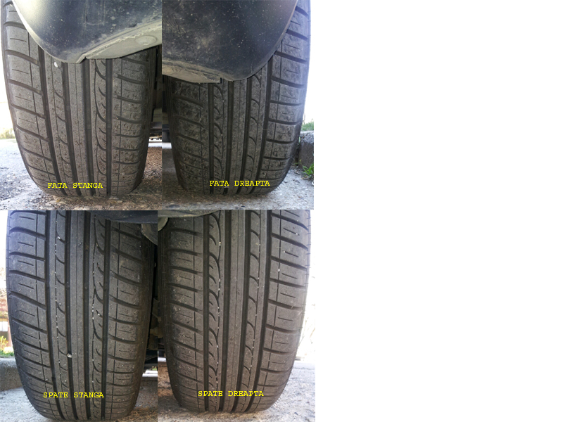

Salutare tuturor,
As avea nevoie de parerea vostra in legatura cu modul de montare a 4 anvelope noi , cumparate de la o vulcanizare de renume la noi in oras.
Este vorba de 4 buc Dunlop Fast response, 195/50/15, fara sageata care sa indice sensul rotatiei, doar inscriptionate Outside/inside.
Ce ziceti sunt montate ok, ma refer la profil, teoretic ar trebui sa fie in acelasi mod dar invers ...
post-27774-0-86014500-1333981982_thumb.j
Modificat de microb
Daca inscriptia:"Outside" este spre exterior, este OK.
Mie mi se par ok,stanga e intr-un fel iar dreapta in altul ( adica fata stanga cu spate stanga si dreapta fata cu dreapta spate).
Chiar asta mi sa parut aiurea, teoretic trebuiau sa fie la fel toate patru, doar sa fie in oglinda, sau nu?
