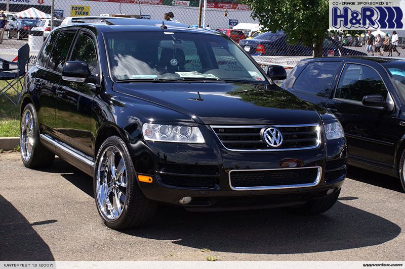

Continuam seria de jante pentru Touareg.
Azi avem la primul fel negre pe negru, felul 2, crom pe negru iar ca desert servim jante de otel pentru cei, mai putini pretentiosi.
Modificat de VVV
  VVV a scris:
Touareg cu BBS RXII pe'21, insa se mai intimpla si la ei, au fost furate.
Vezi ca nu e aceeasi masina (cel putin in poza)!
Te referi la aparatoare?...poate le-a pus dupa sau le-a dat jos.
Pozele sint luate de pe un forum din SUA, unde omul isi povestea patania.
