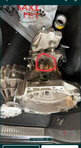

Am inteles ca este o masina cu 80000 km,a fost adusa din Anglia ptr piese de schimb,cineva i-a luat spatele,altcineva motorul,aripile s.a.m.d. Asa imi spunea tipul ala de la dezmembrari. :cool:
Nu stiu ce sa cred.Probabil trebuie desfacuta sa-ti dai seama daca este ok!
Chiar daca a avut 80 de mii, eu n-as cumpara-o. Stim cu totii ce respect si grija au englezii pentru masini. In acest context, as fugi de o cutie de viteze provenita de pe o masina adusa din anglia si care mai mult ca sigur n-a avut parte de o intretinere corespunzatoare si mai ales de o exploatare corespunzatoare. Verificarea nu cred ca ai cum s-o faci pana n-o montezi. Inspectia vizuala este si ea buna dar nu ajuta prea mult la descoperirea defectiunilor mai ales ca vorbim de piese de revolutie.
