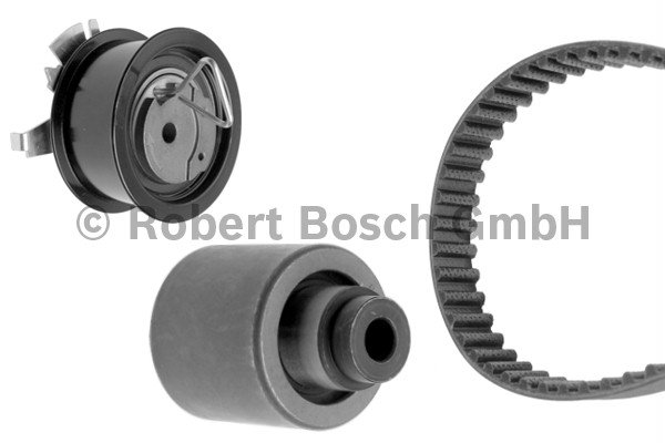

Asa arata setul de distributie pt AVB dupa 05/2002.Cureaua e identica si rolele la dimensiuni asemeni ..rola mare 72/35.Ramane de vazut unde prinzi in bloc siguranta crichetului de la rola de intindere model nou.
post-64586-0-05303500-1316591168_thumb.j
Da, pai ciocul ala agata in noul suport de plastic ce urmeaza sa-l cumperi. Si agata doar acolo pentru ca dupa strangerea rolei nu mai e nici un stres asupra lui.
Iar in locul amortizorului hidraulic se prinde doar acel capac mic de plastic din lateralul distributiei.
