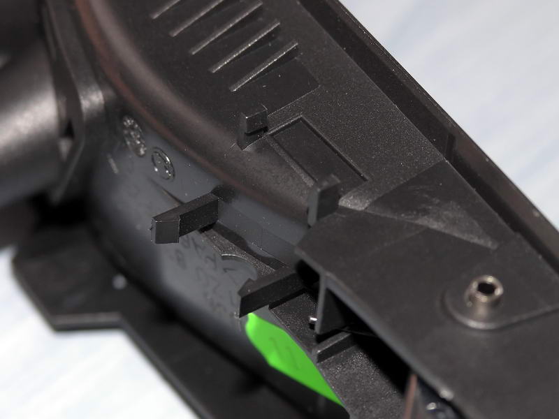

Vreau sa stiu si eu daca se gaseste asa ceva separat , este de la cleanta de deschis usa se pune in spate ,ma intereseaza doar becul ala mic de fapt este un led cu o rezistenta un soclu si o mufa , cel mai interesat sunt de soclu ca restul il fac.La skoda am intrebat pe unu si a zis ca nu vine decat cu cleanta cu tot si nu cred pt ca altiii dupa cum se vede si in poze le-au luat separat ca masina are clemele de prindere deja pe cleanta sii locul de decupat marcat
Cam 70 roni fara TVA costa un reper din asta la reprezentanta, am intrebat eu.Ori patru bucati, mie unuia mi se pare cam mult!
