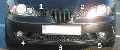

intr-un final am terminat, insa personal nu sunt deloc multumit cum au iesit grielele laterale.
cea centrala, e OK, insa la laterale e complicat, deoarece avand o forma mai ciudata, e greu de fixat fagurele, dar mai ales trebuie tinut cont de faptul ca, pe masina in locasul lor mai este un suport din plastic unde vin fixate. eu n-am tinut, si a trebuit sa mai modific cu ele pe masina.
grilele arata ca in pozele de mai jos.

Salutare, in poza arata destul de bine, se vede putin la grila din mijloc, dar nu stiu cum e in realitate. Cele latereale cred ca mai bine era sa le cumperi. Se vede putin diferenta intre cele trei grile si cea de la bara cupra, la cupra fagurele este mai mare. Oricum treaba buna.
Atasez ca si comparatie tot o treaba ca asta unde s-a modificat doar grila cu semnul.

Hm.... nu stiu ce sa zic. Cred ca la mine ramane varianta grilelor originale, iar cea cu sigla se poate face din grila centrala jos de Ibiza FR. Deocamdata, pretul e cel care ma opreste sa le cumpar. Sunt perfectionist si sunt sigur ca nu mi-ar placea ce as face eu.
mda, nu stiu ce sa zic, insa cred ca s-ar putea sa imi comand si eu grilele de FR, insa nu prea curand, fiindca deocamdata nu ma simt confortabil sa dau 250 de lei pe 2 plastice.
ce e dureros, e ca in Spania sunt 10 euro amandoua.
Imi place cum a iesit sigla cu rosu pe fundal. Mi se pare cool numai daca masina este rosie.
Grilele din poza de mai sus le-am pus si eu pe ibiza cu 3 luni inainte sa o dau.
