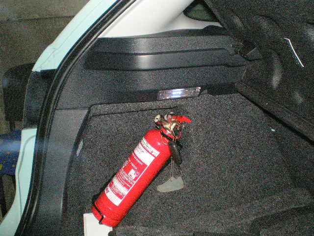

Este aceasi lampa de torpedou ca in acest topic.
LE: Trebuie sa fie orificiul de 46mm X 22mm.
