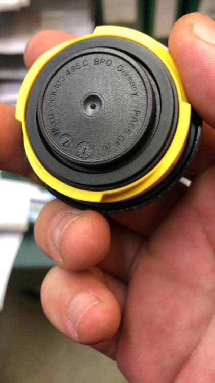

Am adresat si eu problema, am inlocuit ieri busonul original cu 06k103485C.
Am curatat bine zona si il monitorizez cam la 2-3k rulaj si vedem daca mai transpira.
Am incercat si eu busonul de la VWR, e ceva mai bine dar nu s-a rezolvat complet. Vine fara garnitura, trebuie mutata de pe busonul original.
@cris.g: garnitura de pe busonul asta cu galben, 06k103485C, vizual este o idee mai mare decat cea de la cel original, le-am comparat ieri. Ce-i drept nu am avut la indemana un subler, asa ca e cu iz empiric si subiectiva parerea...
Da, dar nu cred ca gasesc separat doar garnitura. :) Sunt curios daca se rezolva la tine si dupa aia mai cautam variante. Si oricum, probabil ca daca s-ar fi rezolvat doar cu garnitura nu scoteau un model nou de buson cu totul.

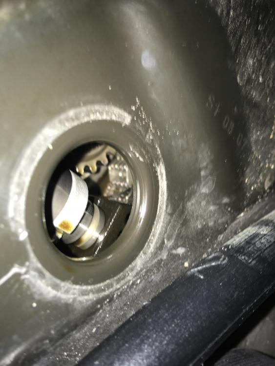

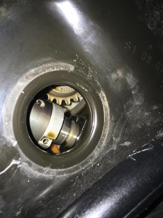

Eu nu stiu ce sa mai cred. De paranoic ce sunt, m-am uitat sa vad cum e intinzatorul la mine. Arata super la 105 000 de km. Parca e nou, cred ca se vad 2 dinti din aia 10 sau citi are.

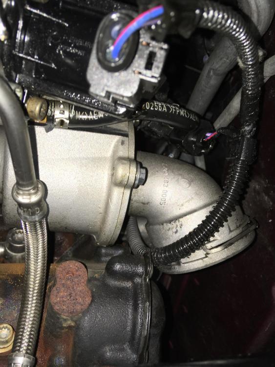

La tubina am ulei si nu stiu de unde. Traseul intercooler-ului e curat in toate directiile. Pe la traseul de ungere e iar curat, in schimb e umeda turbina.
N-am idee de unde. Planetara e umeda, semn ca si picura putin Nu lasa urme sub in parcare, deci doar in mers pierde. Cosumul de ulei aprox 1L la 10000.

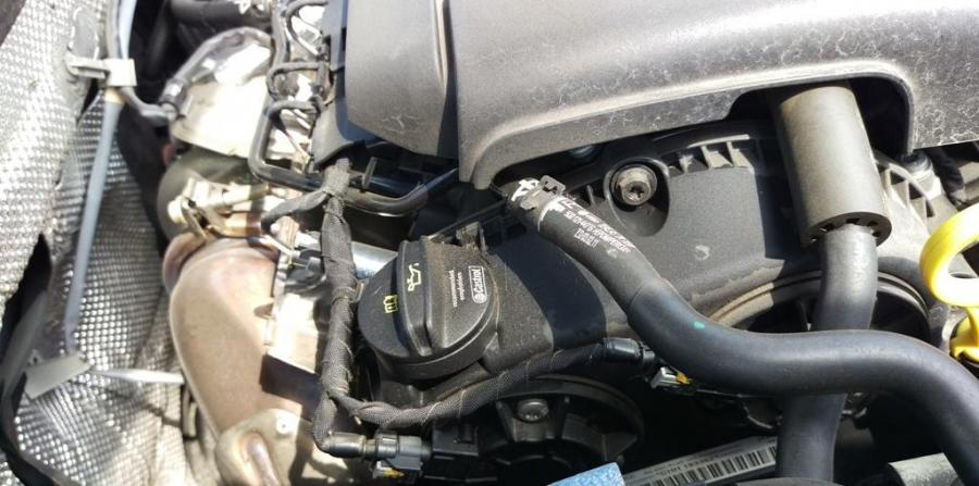

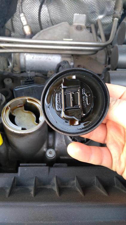

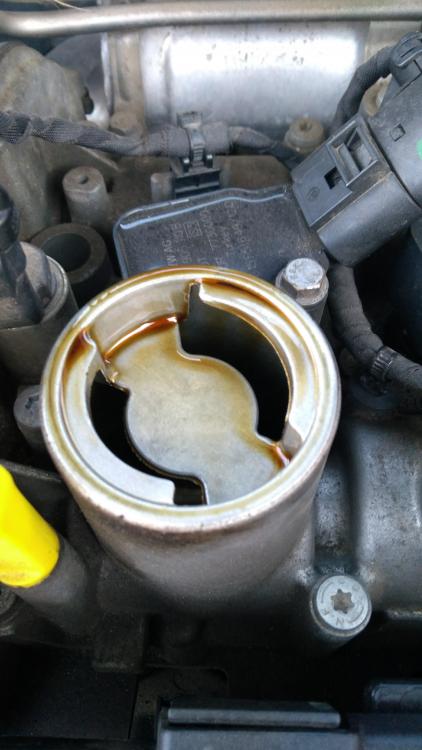

Salut, am si eu problema cu busonul de umplere, se prelinge ulei pe acolo, vapori. Nu e mult dar e murdar.
Am citit ce s-a postat pana acum insa daca nu ma insel, busonul meu la seat leon 5f 1.4 tsi 2013 nu arata ca si cel postat de voi mai sus.
As vrea sa-l comand de pe ebay/amazon. Imi puteti da un link? Cred ca cel cu garnitura galbena nu se potriveste.
Modificat de deenman
Denis, nu ai citit tot, ai codurile mai sus:
06K103485A cel negru
06K103485C cel galben teoretic revizuit
Poti desface si citi codul la al tau sa vezi daca e compatibil.

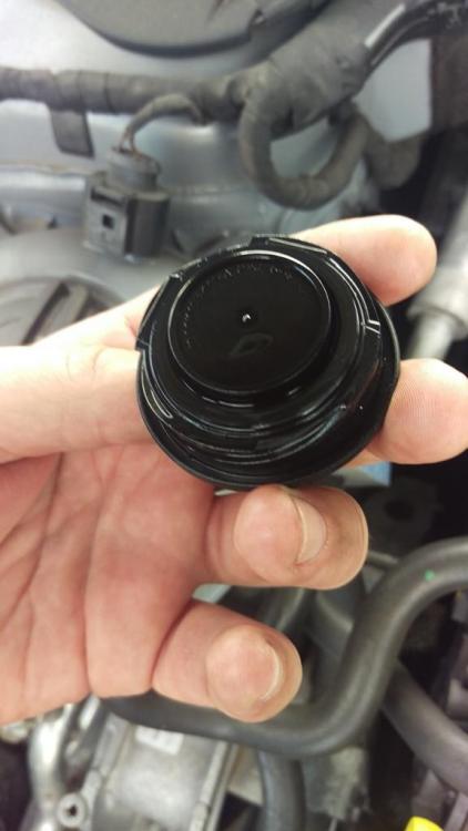

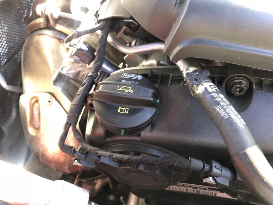

Capacul meu e din ala clasic cu 2 urechi de metal. Nu vad cum e compatibil ala galben, care are filet. O sa ma uit la codul de pe buson. Multumesc.

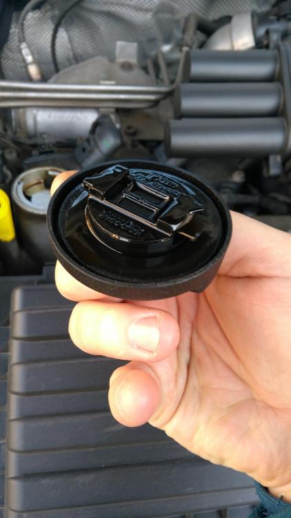

Asta e al meu, aveam niste poze de acum cateva luni.
Daca citesc eu bine e 03C 103485, costa 12 euro nou, aci suntem offtopic.
Deenman, ai buson ca al meu. Deocamdata intoarce garnitura, O poti schimba cu cca 17 lei pe original E ok la 2 schimburi de ulei. Drept ca 1,2 tsi.

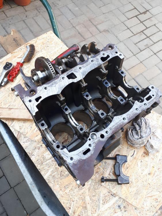

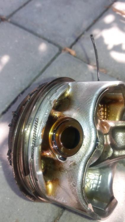

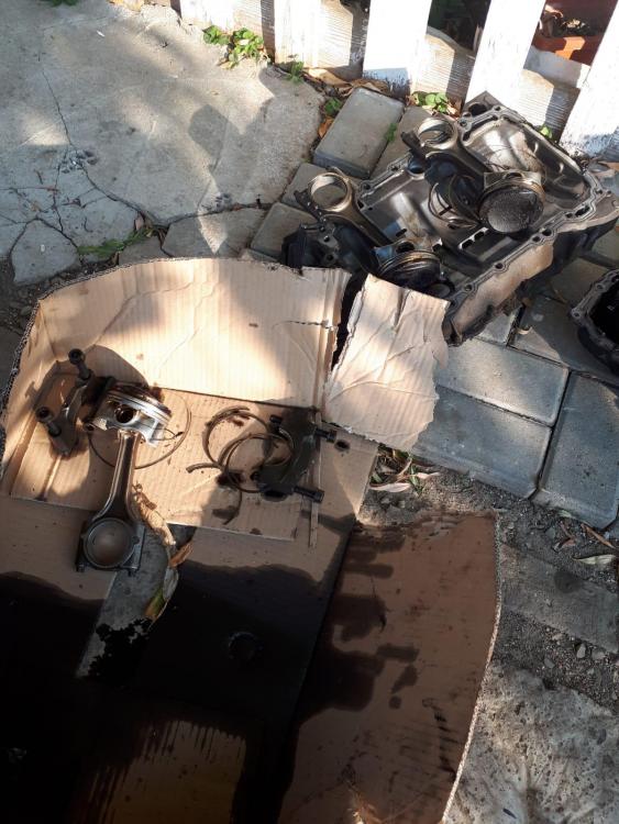

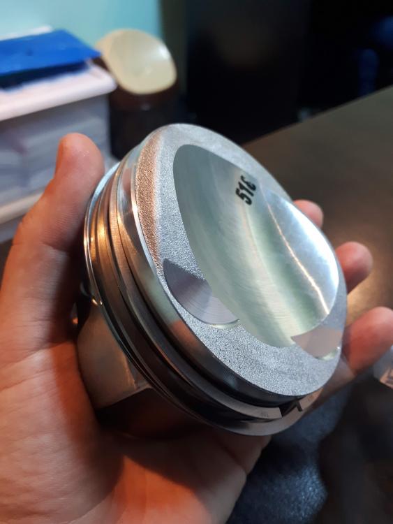

Deschidem motorul de data asta la niste baieti cu adevarat buni si pasionati din Buzau. Rezultatul a fost un piston cu segmentul de radere pentru ulei atarnand, cu buza ce trebuia sa il tina la locul lui de mult cazuta prin baia de ulei, un bloc motor zgariat in asa hal incat a devenit ireparabil, toti cilindrii super uzati... intelegeti ideea - catastrophic failure.
Baietii de la garaj mi-au zis ca este necesar sa cumpar bloc motor de la dezmembrari, bloc pe care urma sa montam pistoane noi. In ideea asta am cautat timp de 4-5 luni un motor CDAA fara rezultat. In final am decis sa duc blocul existent la un atelier CNC din apropiere pentru a aleza blocul, a pune camasi dupa care si acestea au fost aduse la cota originala a pistonului nou. Operatiunea a durat 1 saptamana si a costat 900 ron cu camasi alese de atelier si anume Goetze. Blocul arata ca nou, singura diferenta se observa in nuanta camasilor fata de restul blocului.
Am revenit cu blocul reparat la garaj, unde baietii s-au pus pe treaba. Remontarea motorului a durat efectiv circa 4 zile, toate piesele au fost curatate temeinic, puse cap la cap cu raspundere si am fost chemat la prima cheie dupa reparatie. Masina a pornit de la prima incercare. Am decis sa schimb la montare si intinzatorul lantului care am inteles ca avea ceva probleme.
Motorul in prezent are parcursi aproximativ 600 km si urmeaza sa schimb uleiul pentru prima data de la rebuild. Merge rotund, suna frumos, nu a consumat ulei, in schimb am o problema pe care nu stiu cum sa o rezolv si de aceea scriu aici.
Mi s-a aprins aproape imediat check engine si la o scanare a dat o problema la axul cu came pe admisie si anume variatorul de profil. Masina e putin mai lenesa la turatii joase (pana in 2000 -2500), merge pe amestec prea bogat (dedus din mirosul puternic de benzina si bujiile innegrite la baza - dar nu zoite cu ulei cum se intampla inainte) plus ocazionale rateuri atunci cand motorul este cald. Iar ca bonus, invarte prea mult la pornire, circa 1.5 - 2 secunde.
Cei de la garaj mi-au zis ca toate se datoreaza acelui variator si ca trebuie schimbat. Problema este ca variatorul de pe ax vine impreuna cu axul si costa 2200+ RON. Mai este un fel de comanda in capatul acestui variator, ca un dop cu santuri si canale mici in santuri si care, din ce am inteles, da comanda la variatorul de pe ax. Nu am retinut exact ce cod da pe tester, dar voi reveni.
Intrebarea este ce sa fac mai departe, sa schimb si axul cu came, iar sa deschid motorul, iar bani cheltuiti... etc... merita? Deja am bagat aproximativ 2000 euro in piese si manopera per total in masina asta si deja imi vine sa o las balta. Daca rezolv cu asta nu este practic un motor nou? Merita tinuta masina ca fiind noua sau sa o arunc la primul client?

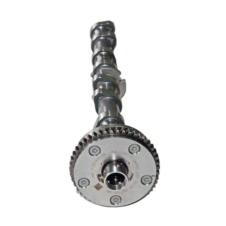

@marin_titus, ai vreun cod de piesa de la variatorul acela?
Poate fi?
- 06H109257C - supapa control ax admisie - ~205Lei
Aceasta piesa nu vine cu tot cu ax, dar poate am identificat eu gresit.
Da si asta e o posibilitate, dar mai este cel din capul axei cu came, cea care vine practic cu tot cu axa. Piesa pe care ai specificat-o tu intra in capul rotii mari din capul axei. Imi este ca am sa cumpar piesa de 200, desfac capacu motorului si dupa tot sa nu mearga, sa trebuiasca sa iau in final toata axa... nu se poate diagnostica mai specific?

@marin_titus, axa cu came are codul:
- 06H109021J - arbore cu came, admisie - ~2.850Lei la dealer cu discount 20% masina mai veche de 4 ani
La un ax cu came poti sa masori lobii, dar trebuie sa stii ce dimensiuni au la una noua.
