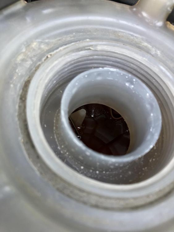

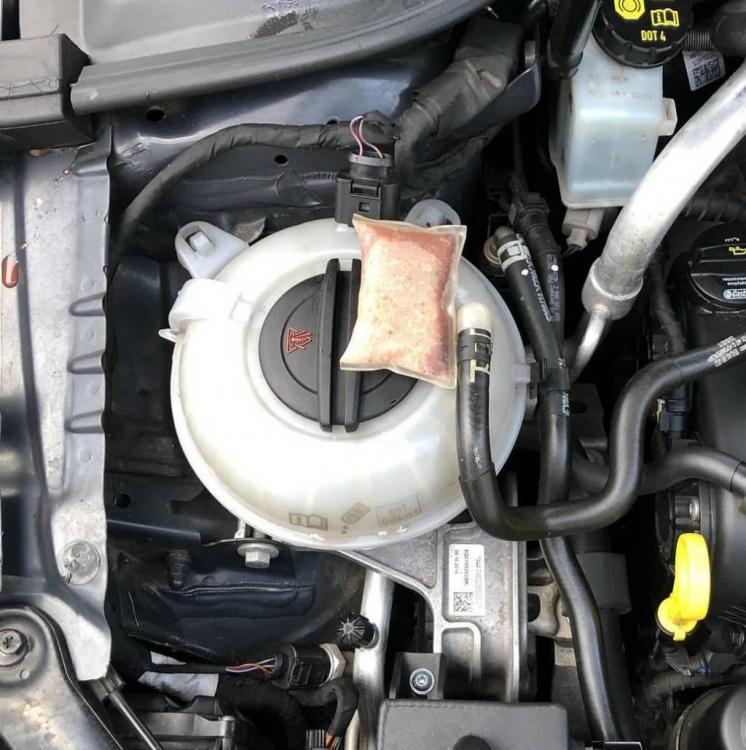

Voi ati scos saculetul cu silicati din vasul de expansiune? mi se pare cam riscant sa se rupa si apoi sa scape acele particule in circuitul de racire. Din cate am citit, in timp, silicatul din saculet se dizolva in lichidul de racire, refacand concentratia de silicati necesara reducerii coroziunii partilor din aluminiu. Parca as scoate  totusi acel saculet de acolo...
Saculet cu silicati? Nu am auzit de asa ceva pana acum. Pentru ce mai schimbi atunci lichidul de racire? Apropo, o intrebare-cum stie cat sa se dizolve si cand e nevoie de completare silicati? Ca doar nu e "smart bag". Poti pune o poza cu saculetul respectiv?
Eu am vazut poze pe net cu silicatul care a blocat radiatorul de incalzire din masina.
Cine stie la ce a folosit resp saculet precedentul utilizator. Mai degraba ptr a "ajusta" duritatea apei. In elsa se recomanda "tap water"-acum depinde si unde e resp robinet...?.
Nu e vorba de fostul utilizator, daca ai rabdare sa cauti pe net vei vedea despre ce este vorba, asa vin din fabrica
Expand
Am vazut acum. Inteleg ca e un spare parts 4E0 121 176.

M-am uitat si la mine, nu am asa ceva.
