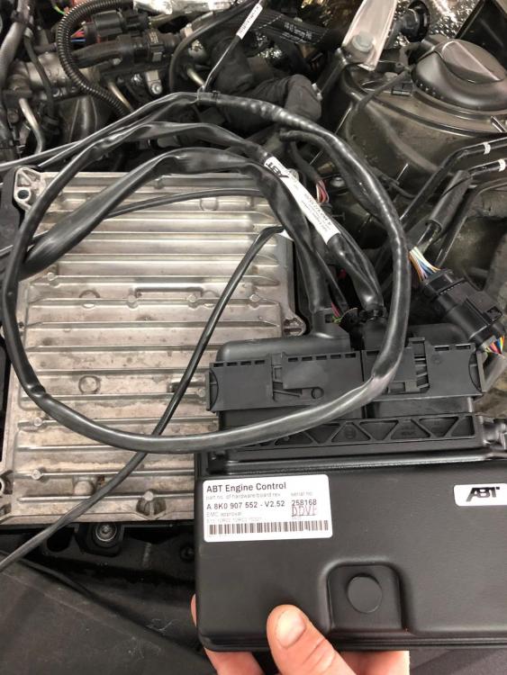

Unicul dealer ABT din Romania este la Valcea (NURVIL Valcea). Sanse mici totusi sa se concentreze spre a repara aceasta problema (chiar daca ei sunt dealer de casa VAG si se pastreaza garantia in reteaua dealerilor).  Atentie ABT la masinile astea cred ca monteaza un ECU suplimentar langa cel de pe masina (si da este un ECU nu un powerbox ieftin - vezi foto atasat se vede ECUul pus de ei in paralel cu calculatorul original ce se vede in planul 2 din foto)

@gabip ce service stie de aceste coduri de soft si sunt deschisi cu clientii in sensul ca recunosc ca e o problema cunoscuta? Chiar as vrea sa ma duc sa rezolv cat mai curand.
@voinea exista vreun dezavantaj in a avea un al doilea ECU?
[/endofftopic]
