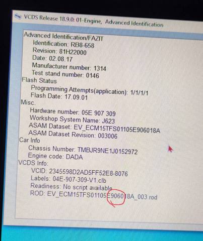

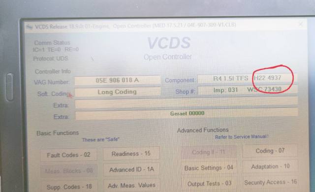

Cum aflu ce versiune am?
Trecerea din 4 in 2 cilindri e usor sesizabila. Mai ales daca ai muzica lasata f incet. Motorul se aude putin altfel in 2 cilindri. Altfel, la mers, nu e sesizabila. Eu alimenteze cu 98. Am 1.5 130cp
Parca in trepte inferioare, la turatii mai mici, 1500-2300, nu te lasa in scaun cand calci acceleratia brusc. In trepte superioare, 5-6, se simte altfel.
Versiunea o vezi cu un VCSD sau Obdeleven, la engine/info/sw version
