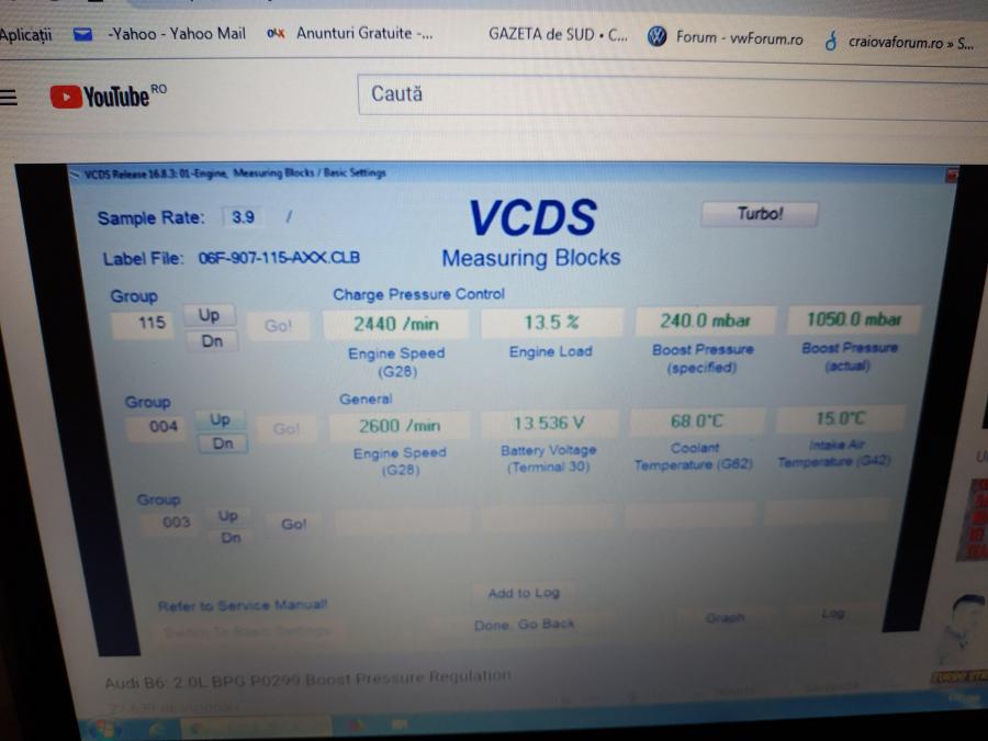

Salutari la msina mea Golf 6 20013 1,6 tdi 105 cp cayc am cumparat baterie varta originala cu BEM
Am cicit procedurile de codare cu VCDS dar nu reusesc sa o codez
Imi zice ca acel cod trebuie sa aiba 18 cifre si litere
este diferit de cum arata precedurile de pe net cu VCDS
CU luminile aprise faza lunga, clima, cd alternatorul abia scoate 13,08
ATASEZ POZE CU BATERIA SI CU VCDS
Va rog un coleg sa ma ajute cu pasii care trebuie sa i urmez cu VCDS. Multumesc

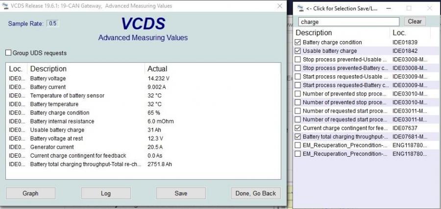

Cine ma ajuta si pe mine sa interpretez valorile? :D
Am dat bateria jos, am pus-o la incarcat si la redresorul ala smart mi-a aparut in 2 ore ca e bateria plina. Am pus un bec si apoi am masurat-o, 14,56. Am pus bateria sus si am pus VAG-ul sa citeasca. Cam asa erau valorile imediat dupa incarcare. Cu motorul oprit imi arata 12V. Eu nu mai inteleg nimic. Ma pregatesc de iarna si vreau sa stiu daca e OK bateria :D Dar probabil ca ma enervez si o schimb.
Am sters toate erorile care au aparut, am dat o tura sa se stinga si senzorul de volan si mai stiu eu ce si apoi am pus VAG-ul pe ea. Si arata ca e 73% incarcata (nu am mai facut pozna) Trebuia sa o las mai mult la incarcat? Sau e OK 73%? Undeva pe net am citit ca intre 40 si 80% e in valorile normale, ce e peste inseamna overcharging si ce e sub e pericol de schimb de baterie. 3 ani jumate are bateria, e start stop si e SaSang sau ce marca coreana. Curentul la baterie a ajuns in timpul mersului la sub 1A, deci nu mai incarca. Stadiul de incarcare mi-l arata 73% si usable battery charge a urcat pe la 39Ah.
Problema e ca nu stiu cum sa interpretez valorile. Singurul simptom e ca nu merge de fiecare data start stop-ul.... bun, la cat am tinut-o cu contactul pus sa ma joc cu VCDS-ul e alta poveste :P dar navi era inchis, farurile la fel.

Ce incarcator smart ai folosit? Ai masurat daca alternatorul incarca?  Nu am inteles ce rol are becul la masurarea tensiunii acumulatorului. ?
Nu e ceva renumit. Nici nume nu are, scrie ca e smart. Alternatorul incarca, verificat cu multimetrul si cu VCDS-ul (vezi poza mai sus).
Becul a fost sa am un consumator sa nu astept sa se stabilizeze bateria dupa ce am incarcat-o.
