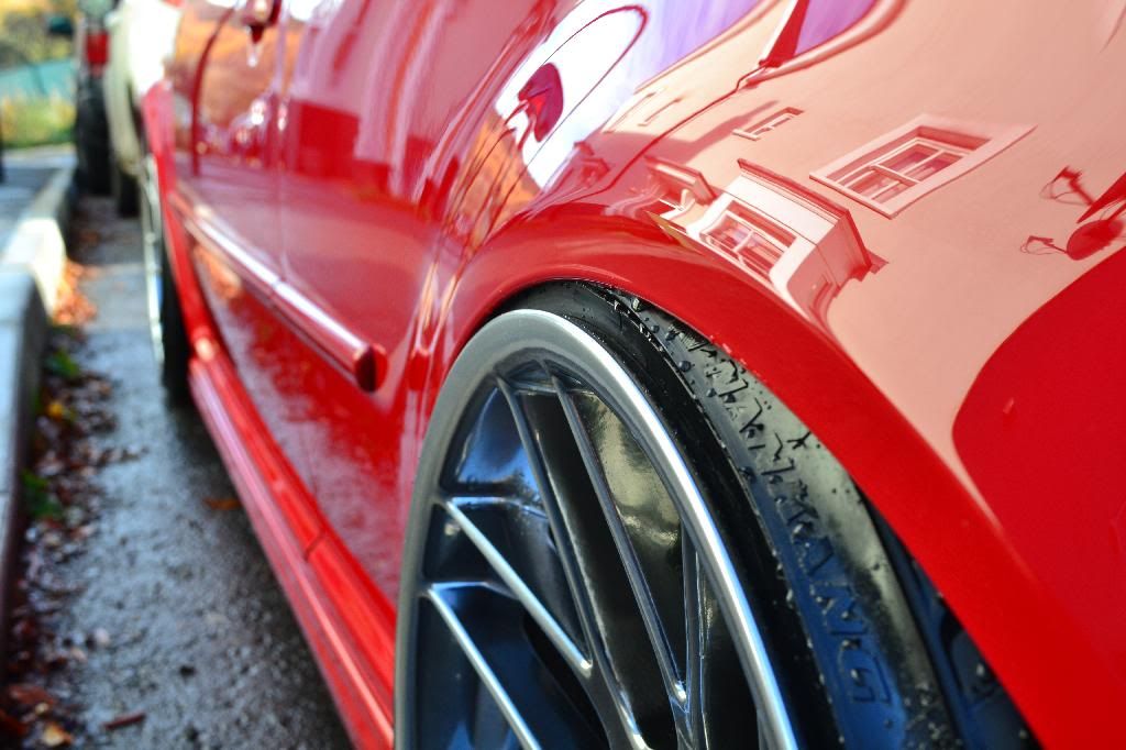

Eu zic ca fara sa gauresti butucii nu ai ce sa faci cu ele pe golf. Asta daca nu ai plan sa tai aripile si sa le evazezi si camber pe spate. Am si eu un prieten care aduce tot felul de jante si a avut si modelul asta si a incercat sa le puna pe golf 4 si nu au mers sub nicio forma. Flanse mai mici de 15 mm nu poti pune si oricum nu sunt sigure deloc la dimensiunea asta.

"No spacers on rear, the rims touches calipers on inside and pokes on outside so there is no room for movement on rear. The rear wheels have been re drilled to 5x100"
"I'm running 205-35-18 and it's close "

O fi roll-uit si aripile sa le faca loc? Cum merge cu masina daca "there is no room for movement on rear" ?
Inca o data, jante gaurite pentru 5x100. Solutii sunt, nu imi fac probleme.
