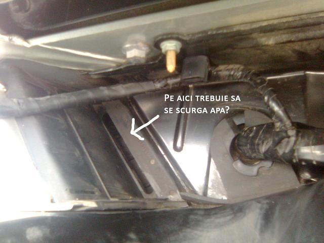

Au dat jos stergatoarele, apoi grila de plastic de sub stergatoare si au scos mizeria care acoperea gaura de scurgere (un pumn de noroi amestecat cu frunze si ceva crengute; imi pare rau ca n-am facut o poza). Mentionez ca nici acasa si nici la munca nu parchez sub nici un copac, deci nu stiu de unde s-au adunat acolo, dar asta e. Oricum, am masina de 4 ani si abia acum s-a intamplat prima oara. Au curatat respectiva scurgere (si pe cea din partea dreapta), au spalat si canalul cu un furtun cu presiune (apa incepuse sa curga pe sub masina, asa cum e normal; mai exact pe la pasajul rotii din dreapta).

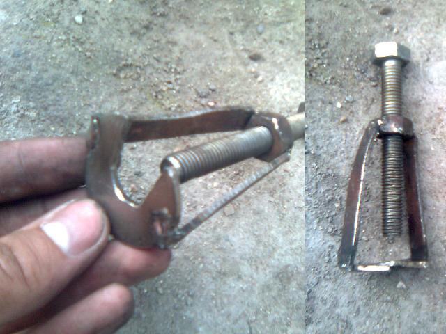

pentru a scoate stergatoarele eu am folosit o presa de rulmenti de la dacia mosului , presa pe care am adaptat-o putin si au iesit foarte usor fara a smuci vreun pic .

salut,nici eu nu am putut sa scot stergatoarele dar am tras cu aspiratorul mizeria de acolo(cu teava de la aspirator care se foloseste pt aspirare intre elemanti calorifer),ridicat cat am putut grila de plastic.

Am patit si eu aceeasi problema cu apa la picioare dreapta fata. Eu stergatoarele le-am dat jos cu o tentativa de presa facuta de mine, atasez o poza cu ea poate va ajuta.
Foarte buna "tentativa" :unsure: dar zi-mi, ai rezolvat pana la urma problema? Ai curatat bine acolo? Eventual la sfarsit o proba cu o galeata de apa turnata acolo? Cheers!

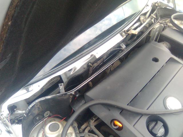

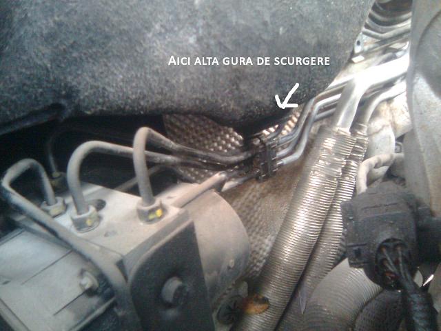

Am rezolvat problema, am curatat tot. :rolleyes: Pun cateva poze cu ce am facut, numa scuzati calitatea pozelor.

Rezolvarea va fi probabil in week-end cind voi desface preventiv si masca de plastic fata si voi curata pentru a preveni patrunderea apei prin zona filtrului de polen. Va recomand sa ungeti apoi cu vaselina axul pentru stergatoare iar in felul acesta se va desface usor data viitoare. Sunt totusi mirat de lipsa unui SDV la service-uri adica o banala presa pe care un skodar foarte priceput "stilo" a construit-o singur !
