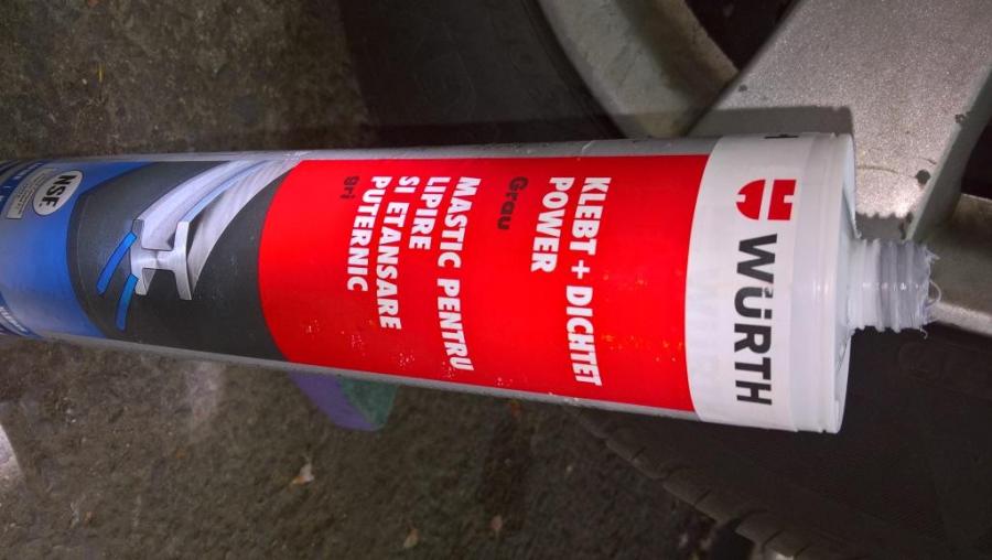

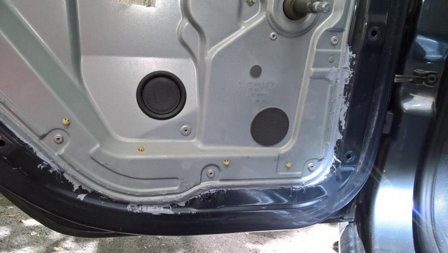

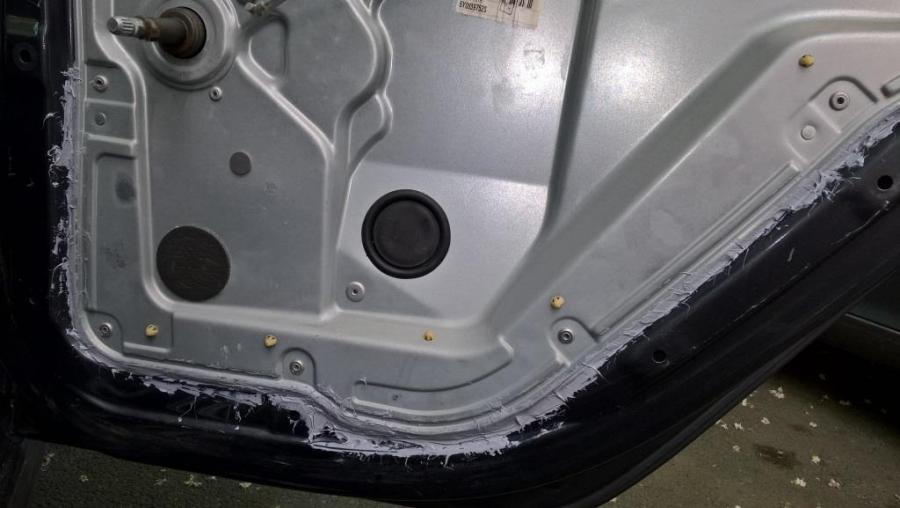

rvacaru
Am atasat 2 poze , sper sa ajute cat de cat.
Manerul se da jos cam asa: este o siguranta de plastic inauntru, se scoate afaraca conform sagetii. Apoi se scoate manerul.
Usa e prinsa in clasicele clipsuri si ceva suruburi (parca).
Eu am facut operatiunea exact acum 3 ani, si de atunci LINISTE.
Operatiune = zidit cu cauciuc silicon de-a lungul garniturii (evindent numai in partea de jos si circa 20 cm pe laterale)
