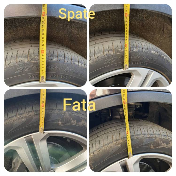

Salut, cum ai verificat pernele? al meu il gasesc dimineata lasat, iar cand deschid usa se ridica - da mi arde uneori siguranta de la releu. E normal sa se lase peste noapte?
Supensia are.un algoritm,.masina se lasa singura, se ridică,  etc. Cat de mult se lasa peste noapte, in cm?

Am masurat acuma dimineata - scuze de murdarie dar s-a inchis spalatoria:) fiidn vreme insorita nu mi-a ars siguranta.

Se masoara de la centrul roții. Daca numai fata se lasa...e o problema.
Am pus si testerul de cateva ori pe el, dar nu am nici o eroare - exceptie senzorii de presiune care nu-i mai am. Din poze se vede ca se ridica si fata si spatele.
Da, dar in spate f putin, comparativ cu fata. De accea te intreb,  o gasesti mai lasata de fata, nu?
Oare la ce ajuta calibrarea atata timp cat masina cand e pornita sta la nivelul care trebuie....si se lasa mai mult de fata, peste noapte?  La nimic.....
Pe spate diferenta e de 2, 3 cm intre roti iar pe fata de vreo 7 din ce vad in poze. In cazul in care nu pierde aer pe undeva oricum ar trebui calibrata.
Intrebarea e, masina e parcata pe loc drept?
