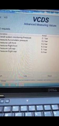

Acumulatorul de presiune nu primește suficient aer. Cu masina pornita, presiunea pe sistem este de 2 bari, pe acumulator 5 bari  si pe pernele din fata 6 bari iar cele din spate 5 bari. Când primește comanda sistemul de ridicare, nu se face presiune (în acumulatorul de presiune mai mare de 5 bari) în timpul prestabiliy și compresorul se oprește.
Dacă se introduce manual aer pe sistem, pernele funcționează fără eroare.

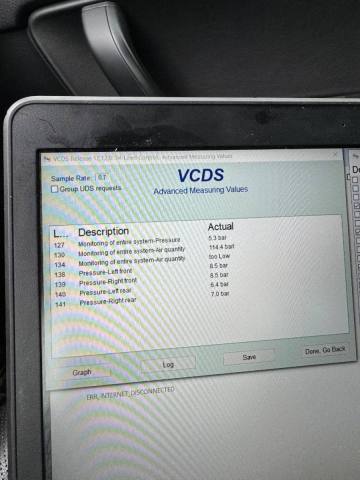

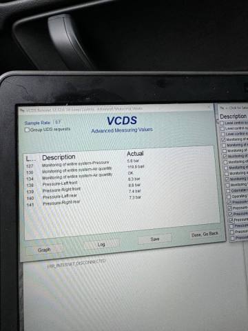

Nivel scazut de azot in acumulator, intra pe live data si vezi cati litri iti indica la canitatea totala. Trebuie sa fie intre 115-130l.
Bună.
Am încărcat și cu azot sistemul, dar aceeași problema. Se ridica și după se oprește compresorul pentru ca nu face presiune

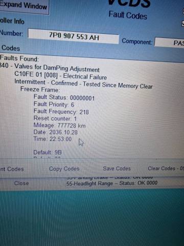

@Avild, ce eroare iti apare in bord?
@zoly, ar trebui sa-i apara eroare separata pentru senzori, pe diagnoza.
În bord, Stop running gear, cu rosu
Nu apare eroare pe senzori. Doar aceeași eroare care apare de la inceput, care teoretic si practic te duce la schimbul compresorului. Dar deja am schimbat 2 compresoare
Dar senzorii i-ai verificat? E treaba de cateva minute. La mine au avut ambii problema. Unul a avut suportul metalic rupt, iar la celalalt s-a rupt parghia, probabil ca s-a blocat la capete si a fortat-o perna pana s-a rupt. La cel cu suportul metalic rupt, n-am avut eroare de senzor, conectorul se mai tinea cat de cat pe pozitie, dar avea joc maricel.
Da. Sunt verificați senzorii de nivel.
Posibil sa fie altundeva problema ?
0644 - Level control system
C10D3 07 [008] - Mechanical Failure
Intermittent - Confirmed - Tested Since Memory Clear
Asta e tot ce da
