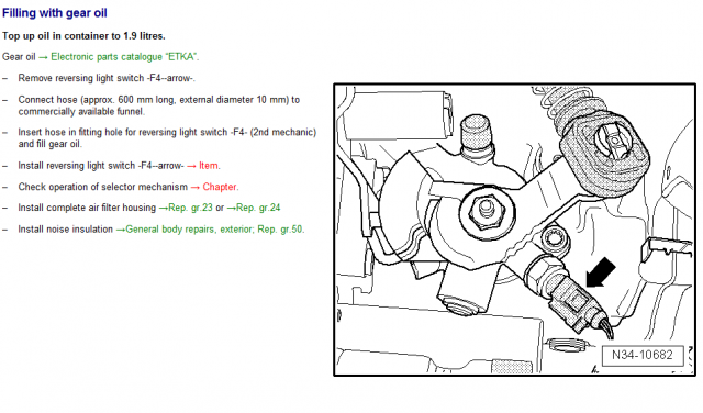

Pentru cei care faceti schimbul de ulei la cutiile manuale. Eu vad ca in elsa se specifica ca uleiul se introduce in cutie pe la mufa senzor de mers inapoi,nicidecum pe la capacul de umplere cum stim cu toti.
Asta e pentru cutia mea ,nu am cautat pentru altele.
Deci ?
Asta inteleg eu....
Modificat de marius976

Oricum ,pe la "buson" nu imi intra decat un litru ,am bagat cu seringa inca vreo 400 ml,tot invartind roata.

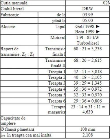

Pentru cutie in 6 Trepte - DRW  -  uleiul OE cu codul G 052 171 A2?
Thanks!
Acela este codul pentru DRW, fiind cutie cu 6 trepte probabil ca este nevoie de 2,1-2,3 Litri.

În plus, cauta mai bine ca parca citisem eu ca îți trebuie 1.9 litri de ulei fiindcă nu desfaci întreaga cutie.
Cantitatea de 2.1 se pune doar dacă desfaci cutia cu totul.
Plus, vad ca se pune tot pe la senzorul de mers înapoi.

în urmă cu 22 ore, Dolfin a scris:
Probabil sau sigur? Ca diferenta dintre 3 litri si 2 litri e destul de mare :D
