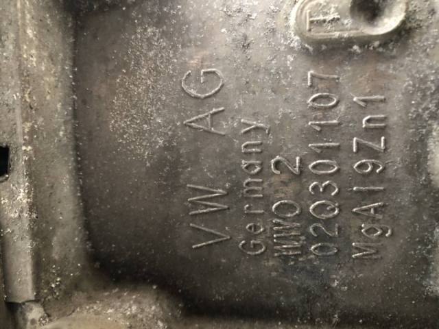

Salutare..am o rugăminte legat de tipul uleiului de transmisie..ce anume îmi recomandați pt o Skoda Octavia 2 Facelift combi,2.0 tdi,140 de cai,an 2013,cutie manuala..?.atașez și 2 poze mai jos cu INFO legat de modelul mașinii și tipul cutiei de viteze..mulțumesc anticipat!
Modificat de spartan21
@Dolfin?crezi ca ma poți ajuta cu un cod de ulei OE pt aceasta cutie/motorizare?multumesc
@spartan21, ai cutie NFP conform etichetei din portbagaj, dar codul 02Q301107 este de la carcasa ambreiaj, nu are treaba cu cutia.
Cat despre ulei, poti fotografia carcasa cutiei, coduri de pe ea?
Modificat de Dolfin
Salut @Dolfin..poza respectiva e de la carcasa cutiei făcută de mine aseară..m-am băgat sub mașina ,am dat jos scutul de plastic de protecție ,era pe partea mea(a șoferului) cutia cu șurubele de umplere(nivel) respectiv golire ..oricum ma interesez mai corect și revin cu o poza iar spre seara in caz ca am greșit eu..mulțumesc deocamdată
Am gresit eu, am interpretat codul respectiv ca un tot unitar, dar trebuia sa citesc astfel.
02Q este codul generic al cutiilor manuale cu 6 trepte, din care face parte si NFP.
301 107 este seria cutiei.
Problema exista in continuare, sunt 2 coduri de ulei pentru NFP, in functie de niste date pe care nu sunt sigur cum sa le interpretez.
Amplasarea marcajului pe cutia de viteze.pdf
Modificat de Dolfin
