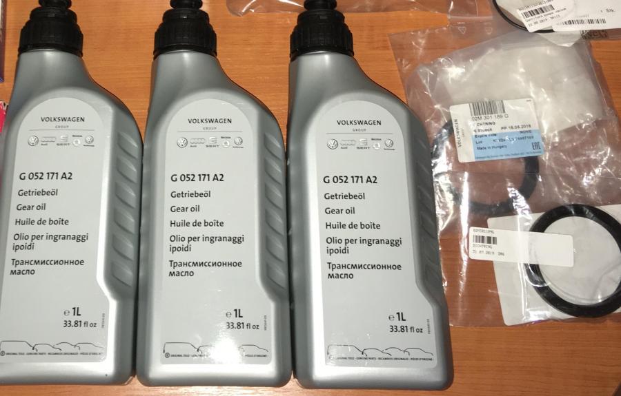

În 2017 am schimbat pentru prima oară uleiul din cutie, am ales Fuchs Sintofluid FE crezând că e același lucru (având aceeași normă pe bidon, G052171A2).
Între timp, cutia a început să “transpire” pe la planetare. Am ales să schimb simeringurile cu unele originale și am pus ulei original după ce am dat jos Fuchsu’. Nu pot să nu recunosc că m-am înșelat, e altceva, treptele se schimbă mai ușor acum. Folosiți doar ulei original.

revin cu up-date
am schimbat din nou uleiul, de data asta cu ulei OE. Nu pot sa cred ce diferenta este, desi eu nu consideram ca am nici o problema, am schimbat doar ca socotisem eu ca e vechi si degradat de timp. Pusesem Febi si am simtit schimbare in rau. Am pus OE si de data asta am simtit schimbare in bine, fata de Febi in mult mai bine, fata de cel din cutie, in bine.

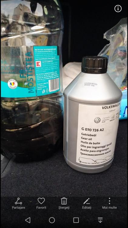

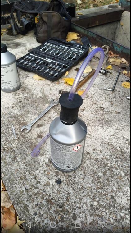

nicusan
Astăzi am schimbat uleiul la mașină, cutie lhw. Nu îmi vine să cred de schimbarea în bine. Efectiv sunetul mașinii este mai scăzut. Uleiul pe care l-am scos și cel pe care l-am introdus se văd în fotografie. de asemenea dispozitivul de sezon folosit pentru umplere. Am fost la reprezentanță și au spus că nu se schimbă niciodată. Atenție la golirea și umplerea cutiei, respectați întocmai recomandările producătorului.

techmaster34
Curios sînt care recomandări?Se scurge uleiul se pune dopul in partea de jos se strange la 30 Nm(daca bine tin minte)si se face unghiile umplerea pe la dopul de la nivel.se montează dopul de nivel si se ruleaza putin după care se reface nivelul.

nicusan
Nu știu ce cutie ai. La mine (LHW) am desfăcut bușonul, apoi șurubul din dreapta (sunt două, tot dedesubtul cutiei), am strâns toate la locul lor, apoi am desfăcut senzorul de mers înapoi și am introdus 1,7 litri.
