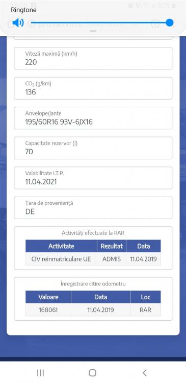

Dar sa reveim ontopic: la mine in talon (Germania) sunt trecute anvelope de 195/60 R16 93V. Masina are cf. talonului 1571 kg. In rezervor mai intra max 70 litri, mai punem 5 persoane a 80kg fiecare si 50kg de bagaje da o greutate totala de vreo 2100 kg. Rezulta o incarcare maxima pe fiecare roata de 525kg.
Asta inseamna ca talonul e corect, 93V inseamna incarcare maxima de 650kg si viteza maxima de 240km/h. Parerea mea e ca ar fi suficient si 91H (615kg si 210km/h), deci relax... :cool:

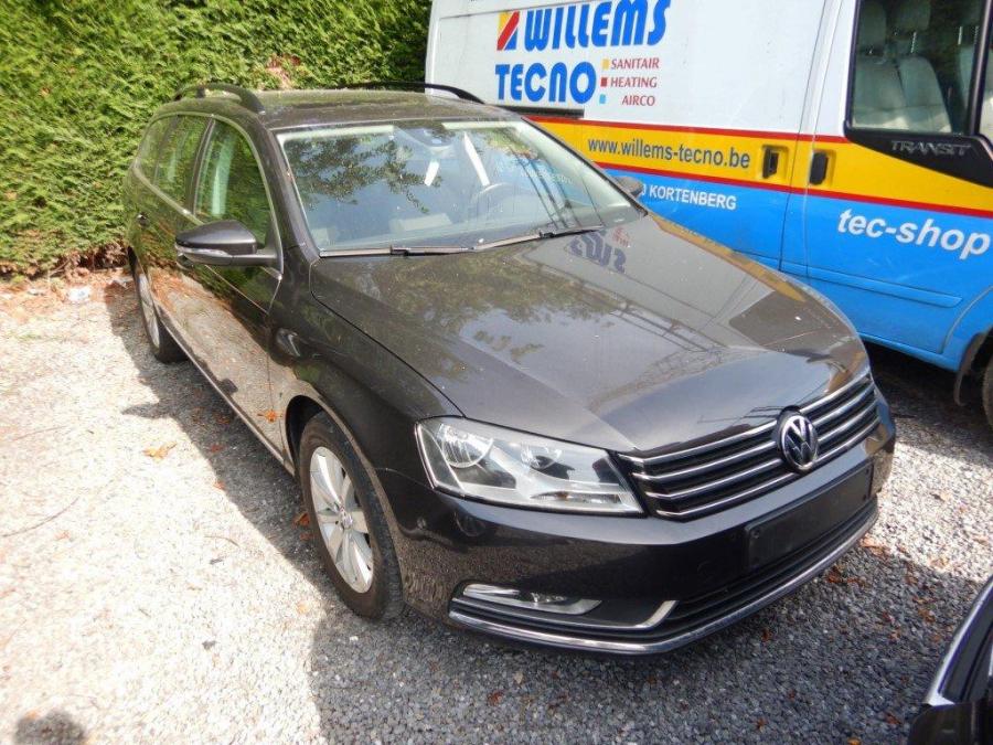

Din poze pare portiera stanga sofer putin nealiniata, sa fii atent la asta.
Modificat de cosmin_nst
