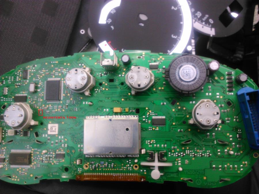

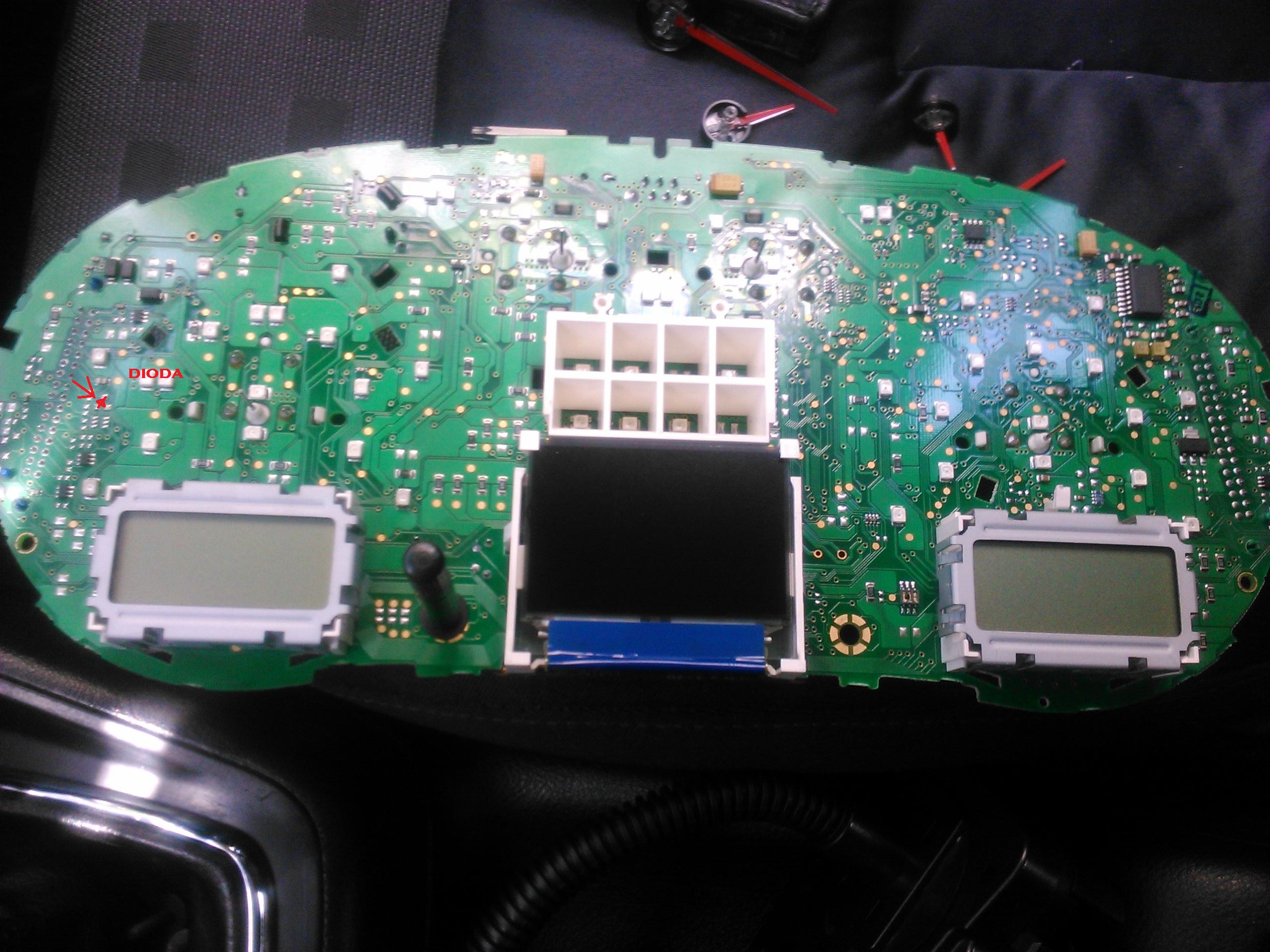

Rezistenta am găsit de 100k dar nu știu  ce dioda sa cumpăr
Modificat de soriin06
Orice dioda ...
  On 05.06.2016 at 21:17, terrabyt a scris:
Parca a postat cineva o poza mai in spate , daca nu urmareste traseul de la pinul21 al mufei albastre. Ai dioda lipsa si apoi undeva pe spate spre microcontroller ai rezistenta de 100K lipsa. Urmaresti traseul de la pin 21 pana la microcontroller.
Expand
raspunsul era chiar pe pagina anterioara - o dioda - nu are importanta de care - eu folosesc smd, ca sa incadreaza la fix si arata ok pe placa.
Da mulțumesc pana la urma am reușit desi dioda nu este Smd este puțin mai mare,și rezistenta este de 120k dar acum funcționează, și apare acum și în bord cand deschid usa.
bravo!
nu e obligatoriu sa fie smd - cum am scris mai sus - eu asa pun, sa nu se vada modificarea pe placa
Dioda poate fi orice model, smd e mai elegant cum zice florin dar si banala 1n4148 se poate folosi. Are rol de protectie pt microcontroller sa nu ajunga tensiuni pozitive peste 5V la portul microcontrollerului, rezistenta iarasi nu e batuta in cuie la 100kohm , se poate folosi orice rezistenta de ordinul zecilor de kohm, depinde de ce are fiecare prin debara:)
