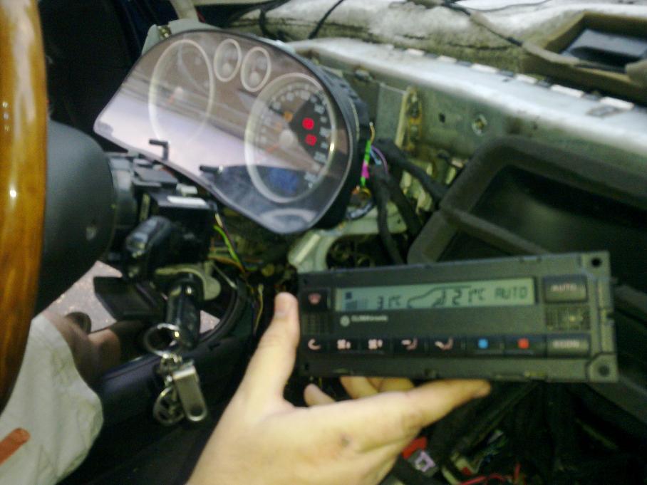

Iata ca ieri a sosit si clipa in care, S K F-ul a primit climatronic.
Perioada de desfasurare a transplantului
Duminica noaptea - de la ora 0.30, pana la 2,30 - extragerea cablajului de climatronic, din cablajul interior de B5,5
Luni - ora 09.00 pana la ora 21.30
Marti - ora 09.00 pana la ora 14.00 - cand s-a incarcat instalatia cu freon si i-a batut prima oara, inimuta la climatronic....
Frumos e ca a pornit imediat....fara probleme.
De munca a fost ceva, avand in vedere ca instalatia e de B5,5.....si a trebuit modificat un pic cablajul si montata o comanda de clima de B5 - am cautat si am gasit, varianta mica in spate...ca cea de b5,5.
In afara de asta, am demontat si refacut toate motorasele de la clima - nu am nicio eroare pe ele acum...
Unitatea de clima fiind de B5,5, am facut functional si PTC-ul...chiar daca masina e dotata cu CGP - dintr-un comutator montat sub bord, selectez care sa fie activ.
Toate modificarile au fost facute cu piese OEM...pana si firele, tot....am folosit numai ce am luat de pe B5,5 ul avariat.
Acum, masina merge fara "coaja" de bord, airbag-uri.....si cam tot ce e in bord, deoarece reconditionez tot ce se poate....
Printre altele, am schimbat si mocheta gri, cu una neagra precum si toate ornamentele de plastic din interior, care erau de culoare gri.

Un video cu instalatia functionala
Poze cu din timpul desfasurarii operatiunii
P.s.- cand o sa fie gata treaba, o sa fac un DIY cu toata operatiunea.
