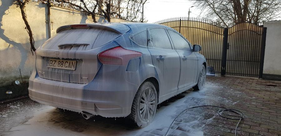

Lancea am facut-o bucati si am curatat-o. Nu prea. avea mare lucru. Ca sa vedeti diferenta conparați spuma din videoclip cu cea din poza.
https://youtu.be/G4MGP2UCwwM
Edit. Inainte cu juumatate de bidon spumam toata masina. Acum sunt la limita cu bidonul. Ce am schimbat in ecuatie este furtunul de presiune de la aparat care l-am inlocuit cu unul de 9 metri.

Spuma se aplica la presiune mica la Karcher. Deci reglezi presiunea la minim.
E k 2. Ce reglaj de presiune sa aiba?
La al meu se reglează din lance.
Pai din lance reglez latimea jetului si proportia de spuma-apa pe care o tin pe minim apa.
Raspunsul este in postare ta Ce am schimbat in ecuatie este furtunul de presiune de la aparat care l-am inlocuit cu unul de 9 metri.
Daca mai ai furtunul mai mic cu care a venit aparatul incearca cu el sa vezi ca o sa ai spuma ca in videoclip.
un furtun mai lung poate duce la o presiune mai mica.
ce spune Zorro nu se confirma.
dar incearca cu ambele si vezi daca este vreo diferenta.
eu cred ca e din lance cel mai probabil.

Boss, nu eu am conceput scula, ci cei da la Karcher. Nu am nevoie sa confirmi tu, ca e deja testat si functional.
E fix acelasi principiu ca la un furtun classic la care ai reglare de debit si o presiune constanta.
Si daca e furtun mai lung, presiunea nu scade, deoarece circuitul se închide de pistolul de la lance. Cand scade presiunea, datorita apăsării pe pistol, pompa reporneste pentru a ține presiunea constantă.
Chiar asa de grea e mecanica fluidelor?
eu zic intai sa aflam cum aplica el spuma.
treaba cu "Spuma se aplica la presiune mica la Karcher. Deci reglezi presiunea la minim." nu o inteleg, te referi la cele care au un borcanel in care bagi un sorb si stropesti masina cu un detergent.
eu aveam impresia va cidcutam de acele bidoane speciale de spumat, unde conteaza presiunea si dilutia.

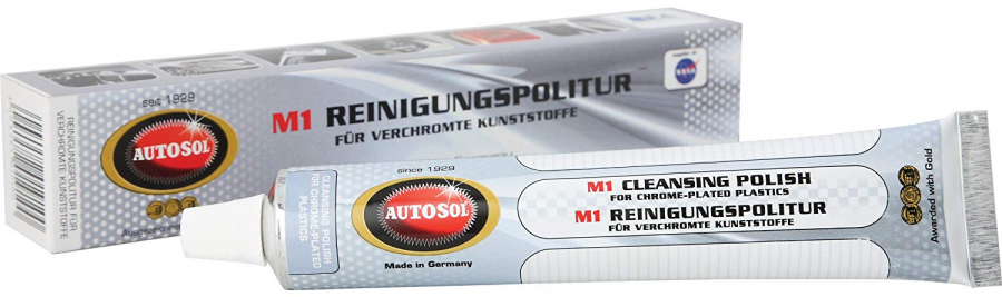

Ceva solutie care sa fie buna pentru chrome-ul de la tips-ul evacuarii, dar si pentru chrome-ul de la bandourile usilor, chrome-ul din jurul ceasurilor din bord si alte piese care defapt sunt din plastic si au aspect cromat?
Pentru plastic cromat cel din poza.
Pentru tipsuri poți sa folosești orice polish pt metal.
Multumesc. Si pentru restul elementelor care sunt cromate, dar nu sunt metalice?
L.E. Acum am vazut ca produsul din poza ta arata diferit fata de ce-am gasit eu pe Emag si scrie ca e pentru plastice! Thanks!
Autosol are mai multe produse. Cred ca are și pt plastic, deși cel clasic de metale merge folosit și pe plastice cu presiune și timp de lucru mai mic.

Problema e din furtun. De acum o sa folosesc furtunul de scurt pentru spumare si cel de 9m pentru spalare. E putin inconfortabil dar asta e. Multunesc pentru raspunsuri.
Modificat de Planetara
Dacă @zorro79 explica mai sus ca presiunea nu scade la furtunul  mai lung, de ce oare nu spumează la fel?
Pentru mine este grea mecanica fluidelor.
Cel mai probabil e ca furtunele nu sunt identice din mai multe puncte de vedere, nu doar al lungimii
