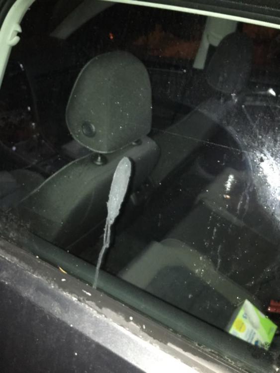

Help! Sunt sigur ca am mai citit relativ despre acelasi lucru, dar nu am mai gasit acum.
Dupa ziua de ieri, ajung la masina in parcarea subterana si gasesc asta:
29425859_1840539422657827_2261273399143694336_o.thumb.jpg.cbaf834c466663ee8126123c92bf45ef.jpg
A curs din tavan, probabil infiltratii cu ceva reziduuri de beton etc. De fapt, asta e cea a mai ramas dupa ce am frecat cu 3M glass cleaner. Restul nu prea vrea sa dispara. Are cineva vreo sugestie? In dimineata asta am descoperit ca a curs si pe bara spate. Nu am fost inca la spalatorie.

intai incearca cu otet.
apoi cu solutii pt indepartat calcar.
ca ultima solutie, polish sticla (oxid de ceriu)
asta e dezavantajul de a sta in subterana cand afara ninge :)

Stiam eu ca citisem, multumesc @Muale.
Ma gandeam sa trec direct la partea cu 3M fast cut, sa vad daca gasesc pe cineva prin Bucuresti care are asa ceva, nu as da 200 lei pentru atat deocamdata.
Intrebarea care ramane este: pe geam curata ok, testat de Cristi @75NOR, dar oare pe bara raman urme?

eu recomand sa treci la ce am zis mai sus, intotdeauna e bine sa alegi solutia cel mai putin agresiva/scumpa
nici pe bara nu ar trebui sa ramana urme.
Solutia simpla si rapida (pt sticla, evident) e sa o razi cu o lama.
