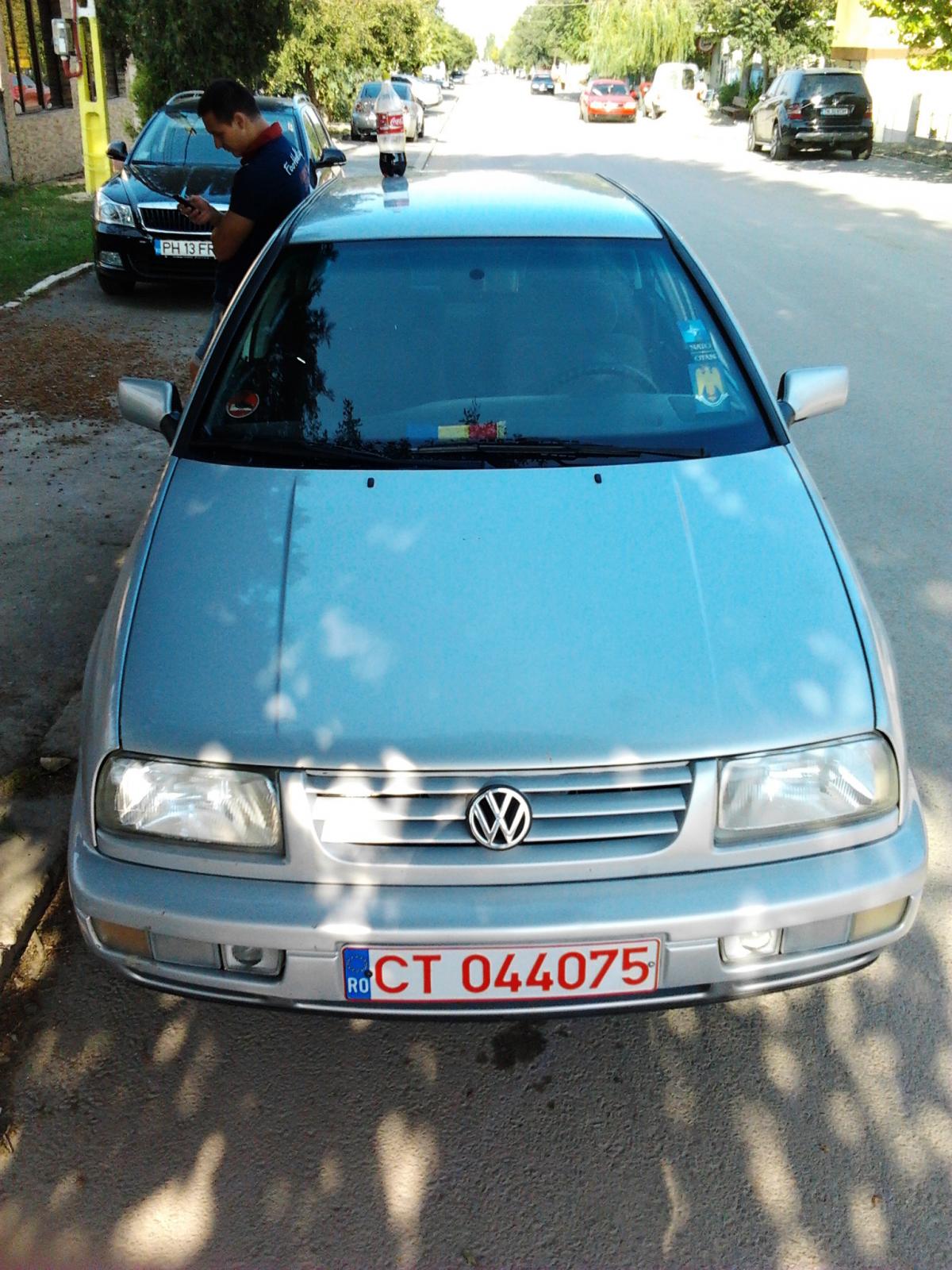

Sunt si eu interesat de un detailing exterior , dar as vrea sa rezolv cu doua aripi  unde mi-a sarit vopseaua (rugina) , sa umflat si sarit vopseaua aprox cat un pachet de tigari ...
Aveti idee unde sa ma duc sa cumpar vopsea pentru nuanta masinii de aacum ? adica ma gandesc ca dupa 17 ani (Vento) daca ma duc cu codul sa cumpar vopsea sigur vor fi diferente de culoare ...
