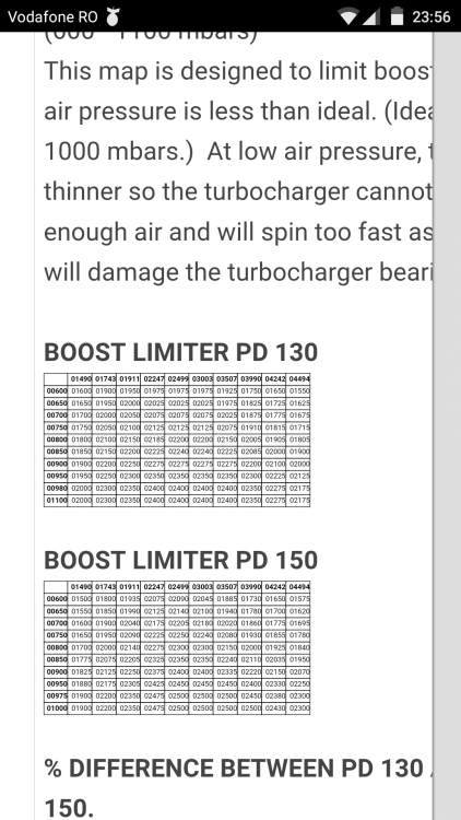

si app ati observat ca la PH-61-VIP , avand pres atm de 887 mbari,are o presiune ceruta mai mica.in mod normal noi aici mai pe la camp(980mbari) avem alh-uri cu 1948 mbari la prescris.dar la el prescrisul e 1917mbari.
deci a intrat in fctiune BOOST LIMITER.e o protectie a axului turbo,anti overspinning.
a postat cu cv timp in urma asa cv ,un user ....si o sa postez acele poze sa va faceti o idee .dar atentie ca sunt pt alte motorizari.
dar ca idee sunt interesante,sa va dati seama cum se modifica preaiunea ceruta in fctie de presiuea atm.
in stanga bolduit este pres atm,sus bolduit este turatia...iar in restul "tabelului"/hartii sunt valorile presiunii cerute.

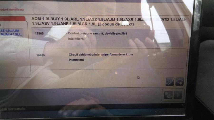

salutare, am facut un log cu dephi cars la bora mea din 2001, 1.9 alh si am primit 2 erori
Cum se manifesta masina :
- lipsa putere, foarte puturoasa fata de cum era cand am adus-o in tara. Peste 3000 de ture nu mai trage nici daca o rog frumos
- din cand in cand la 2000 de ture in treapta a 3-a imi da in nas
Am schimbat debitmetru de aer ieri, si nu simt nici o diferenta.
Poza cu log-ul de la dephi:
ai facut o scanare - faci un log, dupa procedurile descrise de multe ori - pe campurile 003, 010 si 011 - in treapta a 3a, de la 2000 la 4000 rpm, acceleratia la 100%
dupa eroarea ta, pare sa fie vb de geometria imbacsita - trebuie demontata turbina, curatata/inlocuita geometria, etc...
