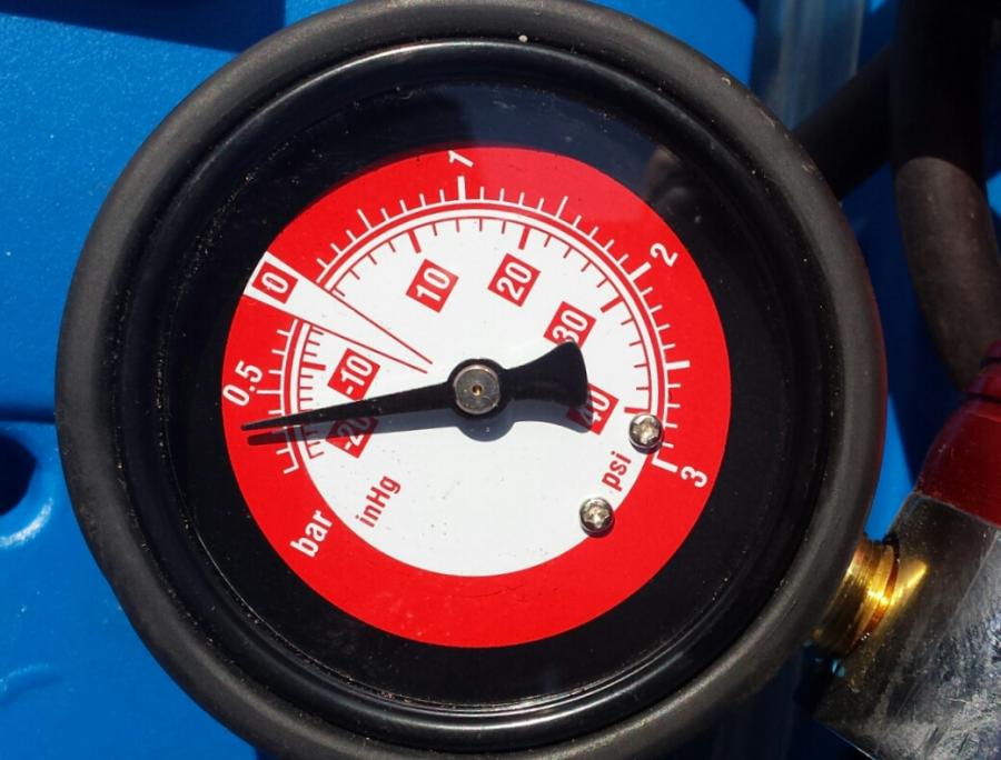

Lupo am uitat sa spun ca am verificat cu pompa de vacuum și nu părea sa am pierderi. Sunt la început cu interpretarea logoourile , poți sa îmi zici ce reprezintă acea schema și cum fac sa îmi apară logoourile așa sub forma de schema?

Nu am verificat asta..doar am.suflat si trece aerul din orice parte as sufla
