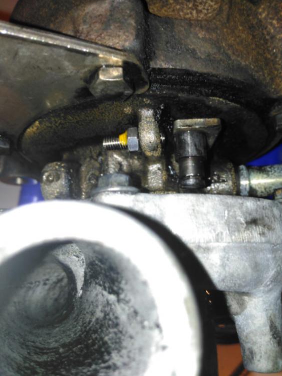

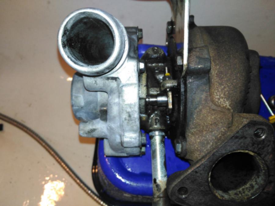

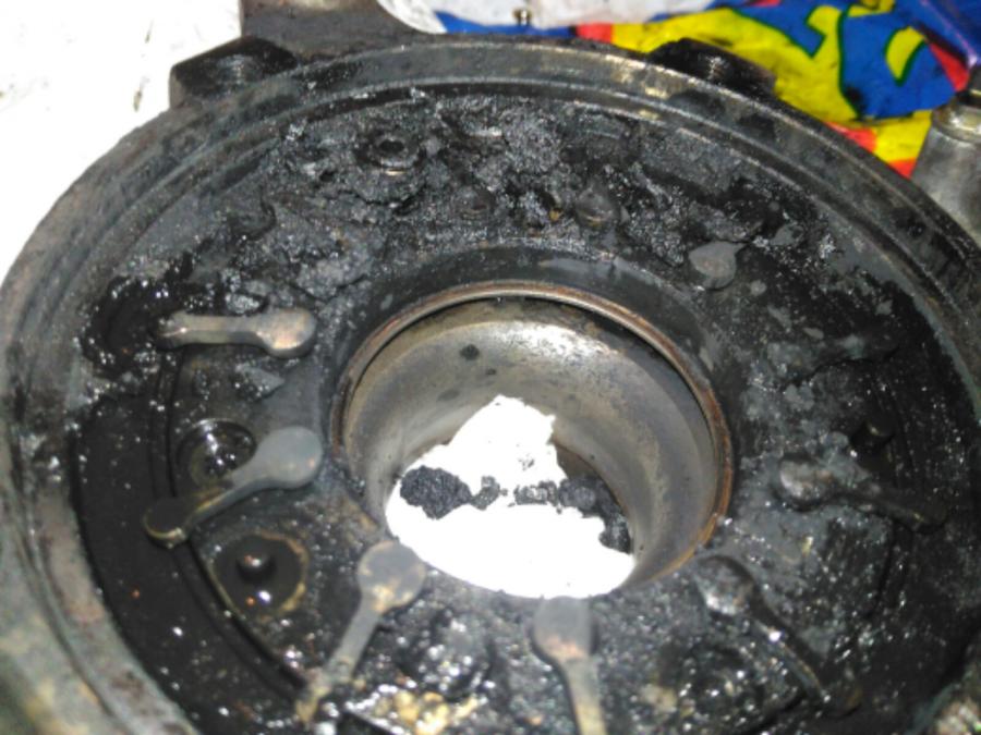

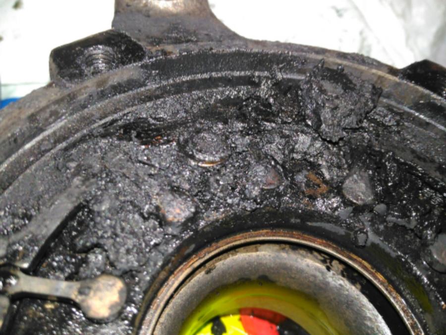

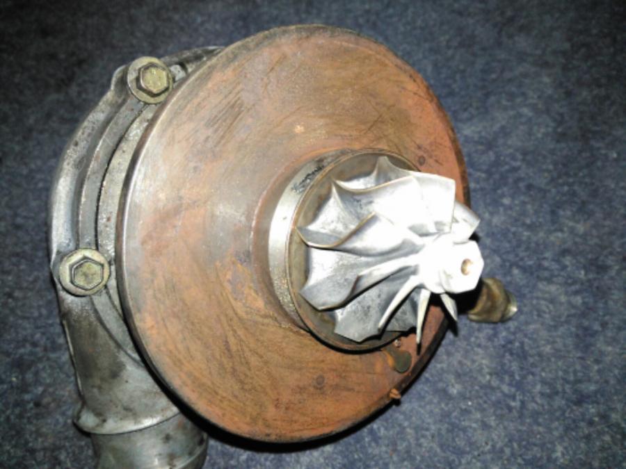

pt toti cititorii,

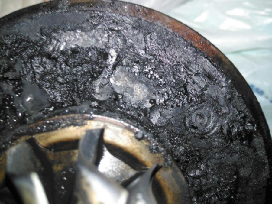

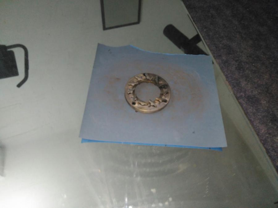

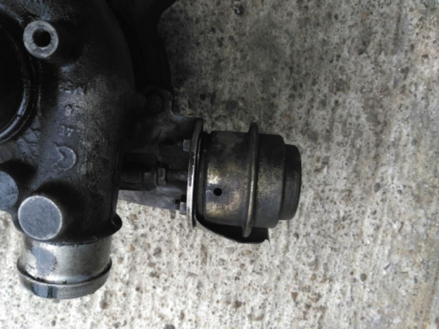

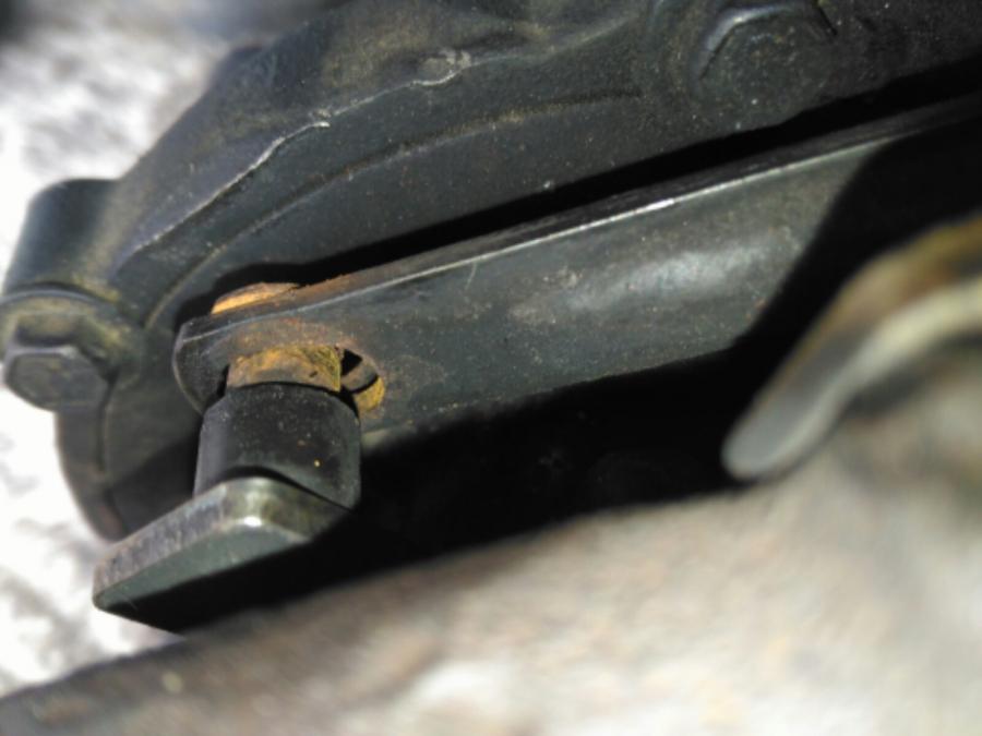

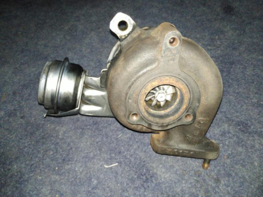

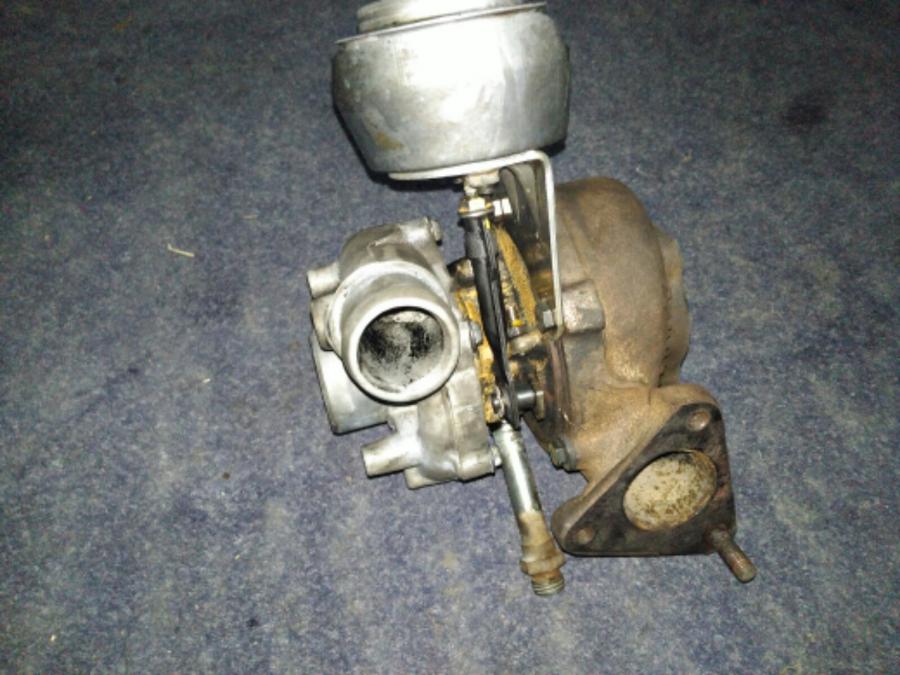

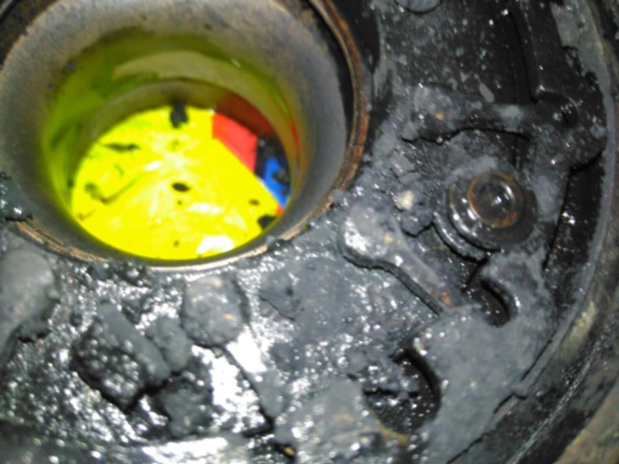

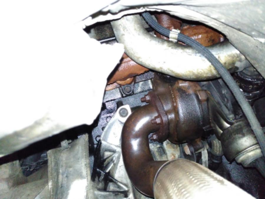

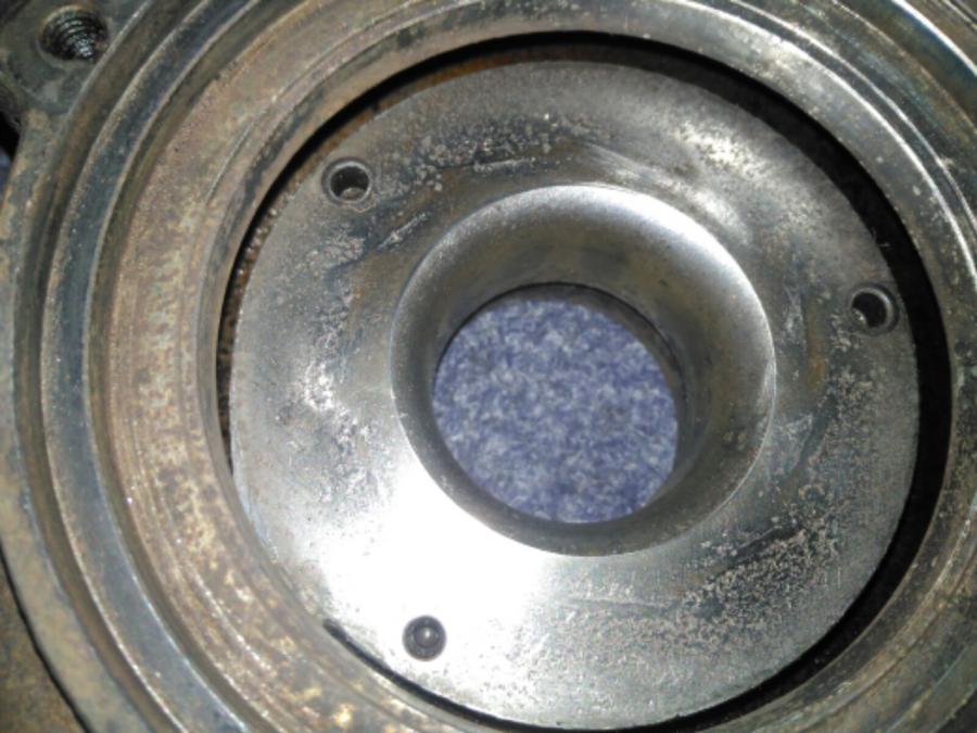

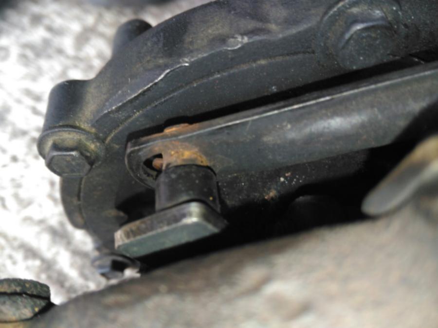

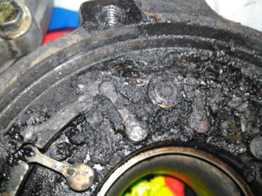

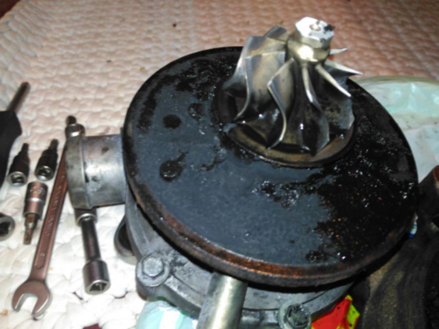

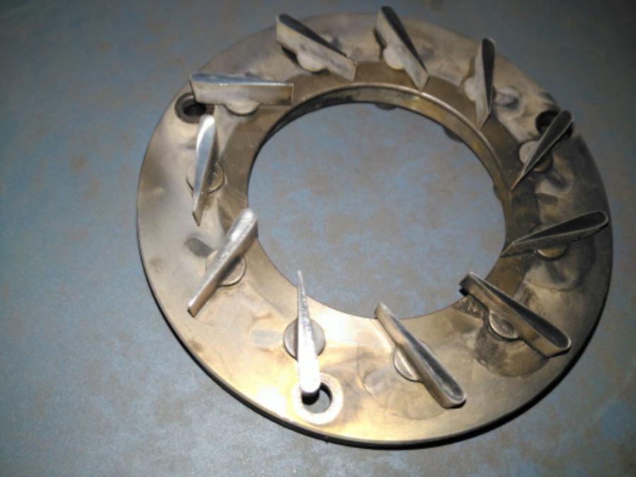

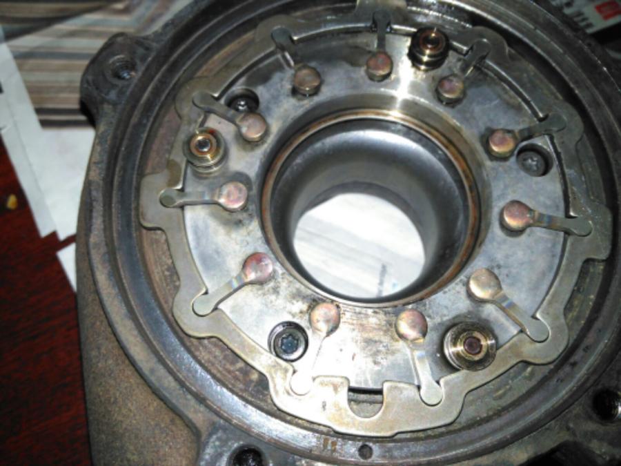

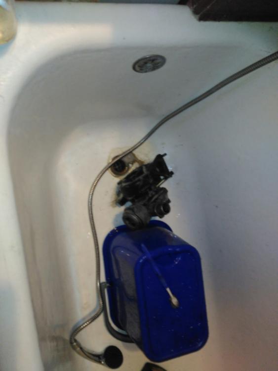

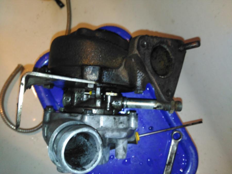

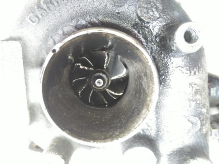

postez doar informativ,ceva poze cu un actuator al unei turbine de pe un afn.
una din cauzele cedarii axului ,a fost acel joc in tija actuatorului(aprox 5mm).
cand vreodata,presiunea actuala ar fi fost corectata .niciodata :))
Modificat de mario20vest

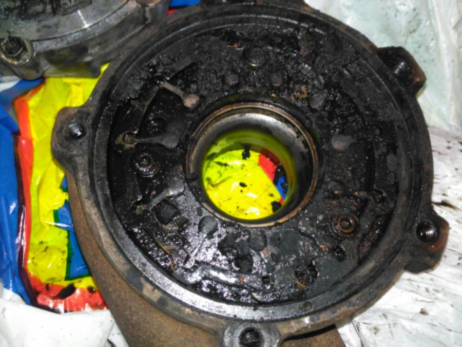

Si de departe,cea mai jegoasa geometrie pe care am gasit-o eu.
cu siguranta motorul acesta ,in trecut a consumat ulei.in prezent nu scoate pic de fum.probabil probleme au fost la vechiul proprietar.
tot de provenienta AFN.

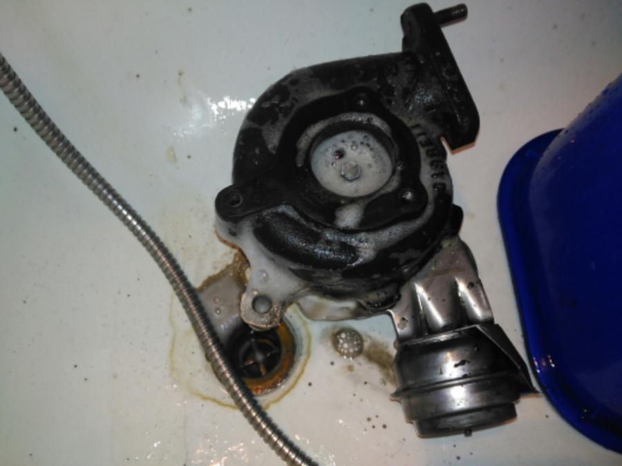

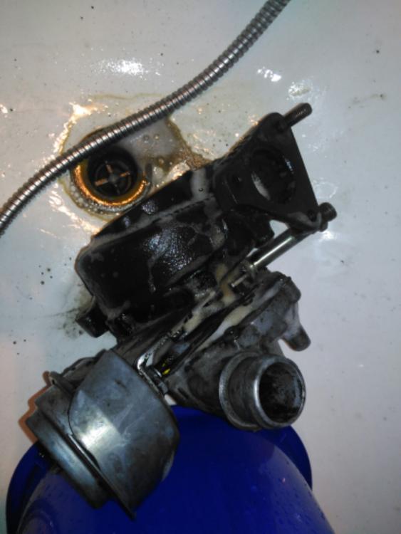

sa nu radeti de mine,dar am avut-o chiar in cada....

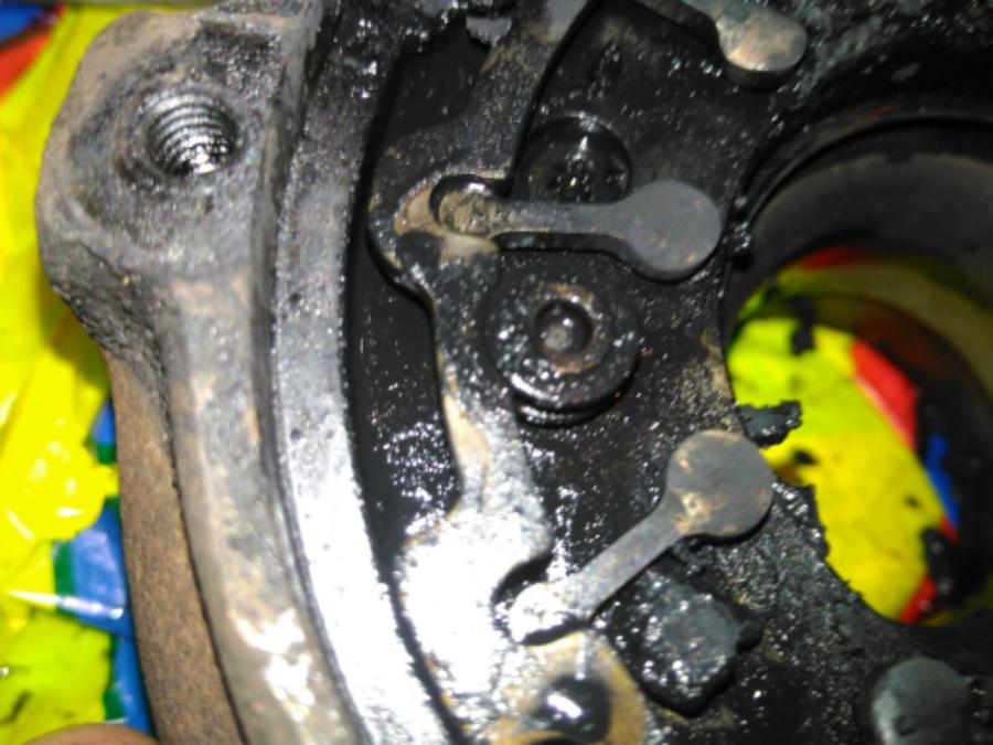

geometria a fost blocata (ca in mai toate cazurile) ,aproape de surubul de stop.se vede in primele imagini.
platoul,pe care vine montata geometria,a fost tras la pasla,dar din pacate,tot urata arata.suprafata era deja una rugoasa/mâncată.se putea face,dar ar fi trebuit sa intru prea mult in material.si m-am temut ca intru sub cote.nah turbina de 420k km.trebuia in mod normal alta.dar proprietar zgarcit.
si ,daca vreti mai pot posta si alte poze...dar incarc prea mult topicul.mai am o gramada de poze cu alte turbine curatate.

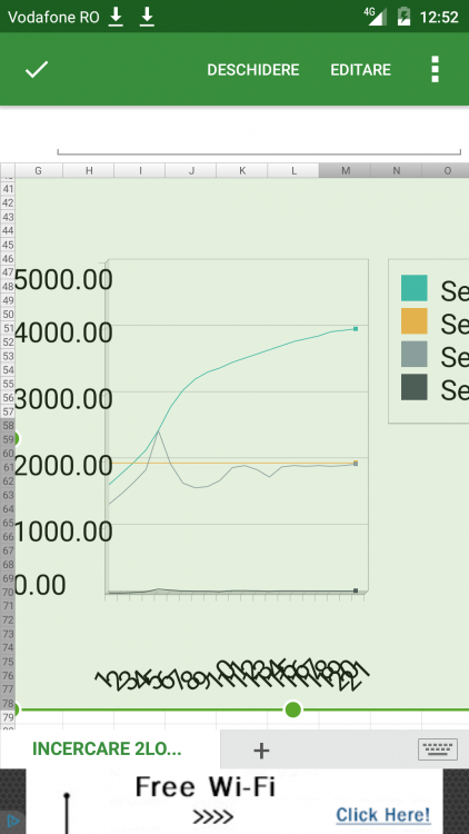

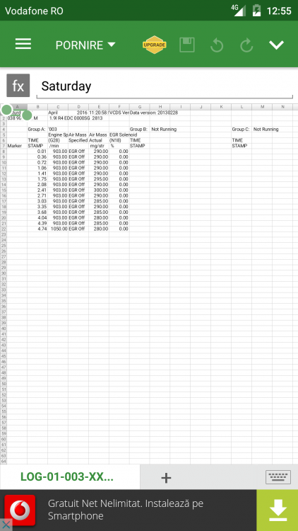

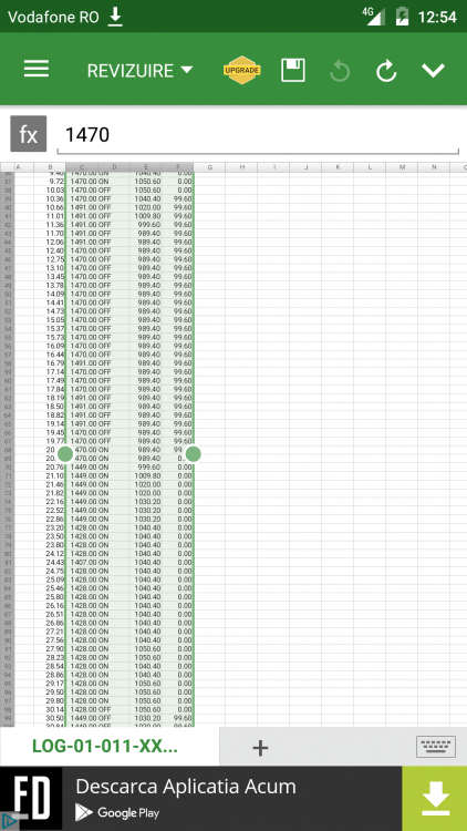

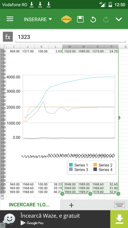

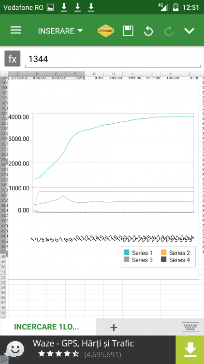

salut, revin cu LOG-urile, astept raspuns
incercare 1LOG-01-003-010-011.CSV
incercare 2LOG-01-003-010-011.CSV
LOG-01-003-xxx-xxx.CSV
LOG-01-011-xxx-xxx.CSV
le am si in format xlsx.daca nu merg, mie mi-au aparut deja ordonate.
Modificat de andreioo7
53 minute în urmă, andreioo7 a scris:
logurile arata cum arata....urat.
bs011.turbo on e mic(verifica vacuum,sau geometrie ancrasata,nu se mai duce pana la surubul de stop).verificare la mana e sfanta.
bs003,e aiurea,trebuia turata de tn la 1400,dar totusi e o anomalie,cu toate ca turatia e la 900 si cu toate ca egr e off,intra prea putin aer in motor.verifica egr sa nu fie blocat pe deschis,ma gandesc ca de aia si maf e sub prescris pe toata plaja logului.
ordinea din mintea mea:as incepe prima data cu egr,apoi daca e in regula,as putea sa suspectez maf-ul.
si verifici apoi si geometria.ca daca egr sta blocat pe deschis,e si normal ca in bs011 la turbo on sa ai doar 1040 mbari.pt ca in loc ca toate gazele sa bata un rotorul turbo pt a genera boost,o parte din ele intra in admisie.
regula:in timpul bs011,egr tre sa stea inchis.asta e fctionarea.
si alta inf suplimentara:un timpul bs003,tija turbo tre sa fie sprijinita pe surubul de stop.
Mersi mult mario, EGR il am anulat deci nu cred ca are vreo influenta, am sa scot debitmetrul sa vad cum merge fara, daca nu e nicio schimbare ma uit si pe la turbina, am sa revin cu informatii indata ce reusesc ceva
