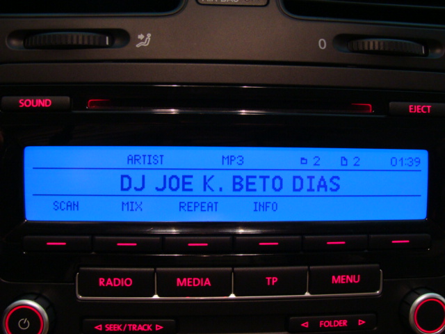

Frumoasa masina . poti pune te rog o poza cu viteza pe mp3 ? mersi
Asta e cam tot ce poate BC+ul :Driver: Dar oricum, este indeajuns :blah_: Viteza mai apropiata de cea reala imi apare pe mp3player, deci nu e grav :P Si titlul melodiilor tot acolo :icon_thumright: Supravietuiesc asa :D
Nu BC+ e de vina ca nu-ti afiseaza titlul melodiei si interpretul, RCD 300 nu stie sa-i transmita . Eu am avut din fabrica rcd 300 mp3 si-mi arata pe BC doar Folder 2, File 23.
Acum am RCD 310 si-mi arata pe BC titlul si interpretul, fara nici o setare dupa schimbarea aparatului , just plug&play.

Daca as face upgrade, nu ar fi vorba de RCD310, doar nu upgradez numai pentru a avea inca un loc unde sa-mi arate titlul melodiilor, mai ales ca le afiseaza numai la mp3uri, nu si audio :eek: Merci florin pentru informatie, pana acum am trait cu impresia ca BC+ nu este capabil sa afiseze o melodie pentru ca depaseste un rand (citisem asta pe undeva) :blink: Frumos din partea 310lui :vaidecapulmeu:

Btw, nici la RCD500 nu arata titlul la mp3uri pe BC+.
