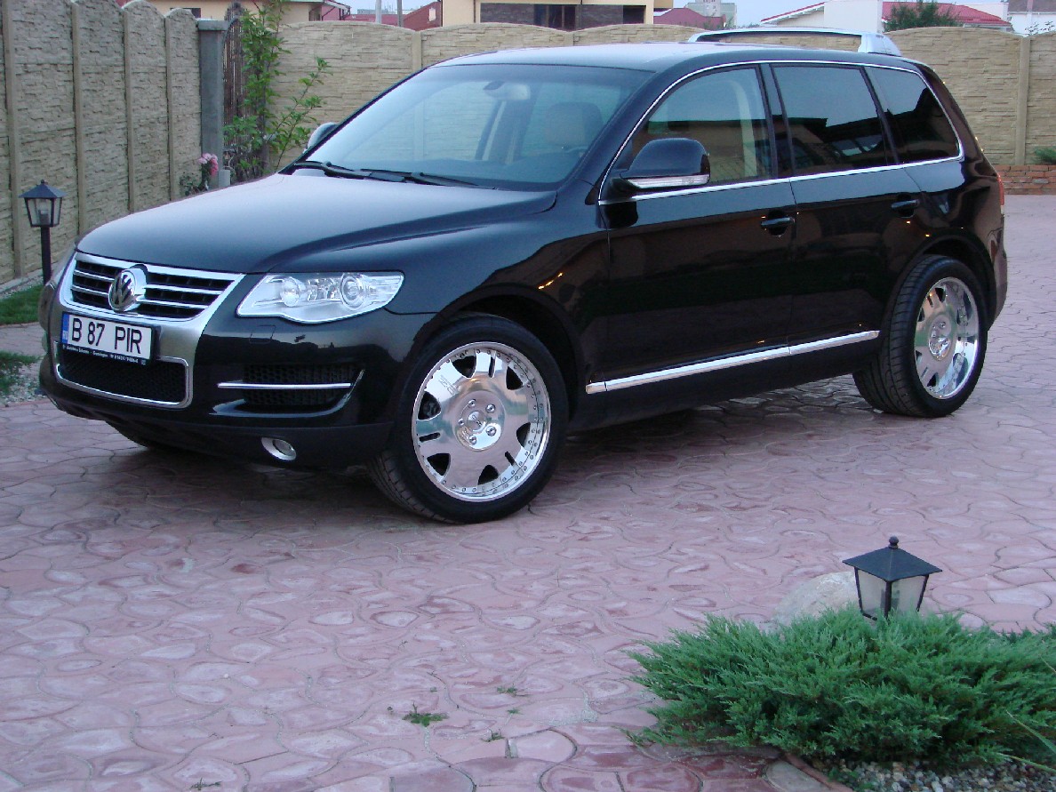

Astea imi plac! De 20' is?
Mi-as cumpara asa ceva pentru vara... dar nu stiu daca se potriveste cu masina :rolleyes:
Sint '22.

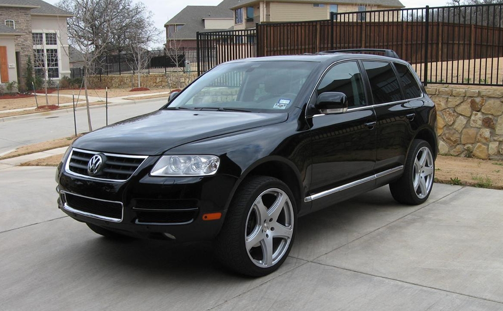

Janta OZ Leonardo III Forged 10,5x20 cu 315/35/20 Dunlop Sport Max Runonflat 36kg/buc
Janta OZ Leonardo III Forged 9,5x20 cu 275/40/20 Dunlop Sport Max Runonflat 34kg/buc
Desi e un model de janta plin, Leonardo '20 cintareste mai putin decit ATP pe 18 si este aproape ca cea orginala pe '19.
In plus gandeste-te ca o anvelopa runflat este mult mai grea decat una normala.
Corect, pe urma mai avem si diferenta de juma de tol 9 fata de 9,5 adica 1,27cm latime janta, modelul jantei la cele originale este mai aerisit dar si "gaura" in buzunar mai mare pentru bucuria de a avea o janta performanta, nu numai usoara.

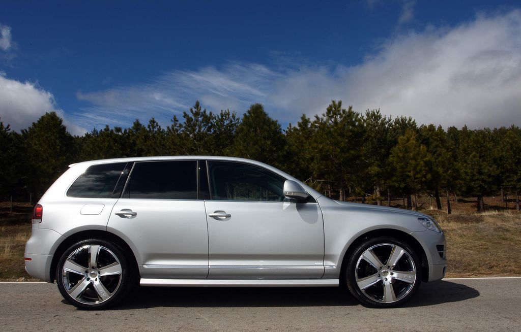

9Jx19- anvelope 275/45 R19
Imi plac jantele, sint de prim echipament sau after market?Dupa denumire sint originale dar nu stiam de modelul asta.
Eventual daca mai poti posta niste poze din mai multe unghiuri si de aproape.

Sunt de prim echipament! Am sa mai fac cateva foto si am sa le postez, cu Zaragoza!

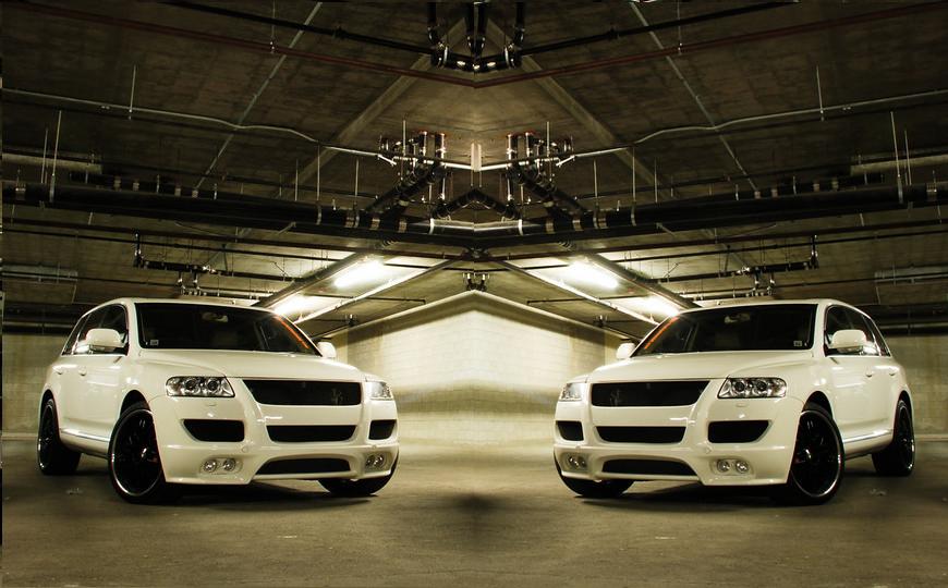

1.Touareg cu Botticeli III pe '21 sau '22!...in nici un caz in virful muntelui cu talonul asta.
2.Touareg negru pe alb.

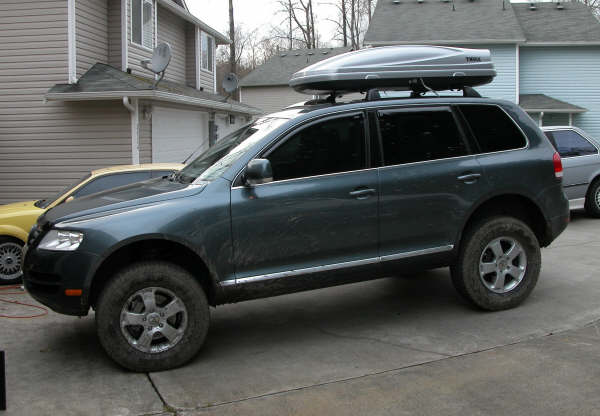

Pe foarte multe forumuri din SUA am vazut ca se vorbeste de o anvelopa cu talon mai mare decit cel normal si anume 265/65/17 sau 265/60/18.
Cu dimensiunile respective se poate rula fara probleme(asa spun ei) si ca nu ating deloc!
Ca avantaje eu zic ca sint ideale pentru drumurile noastre, masina arata mai offroad, bune pentru sezonul de iarna, pescuit:), traseu offroad.
