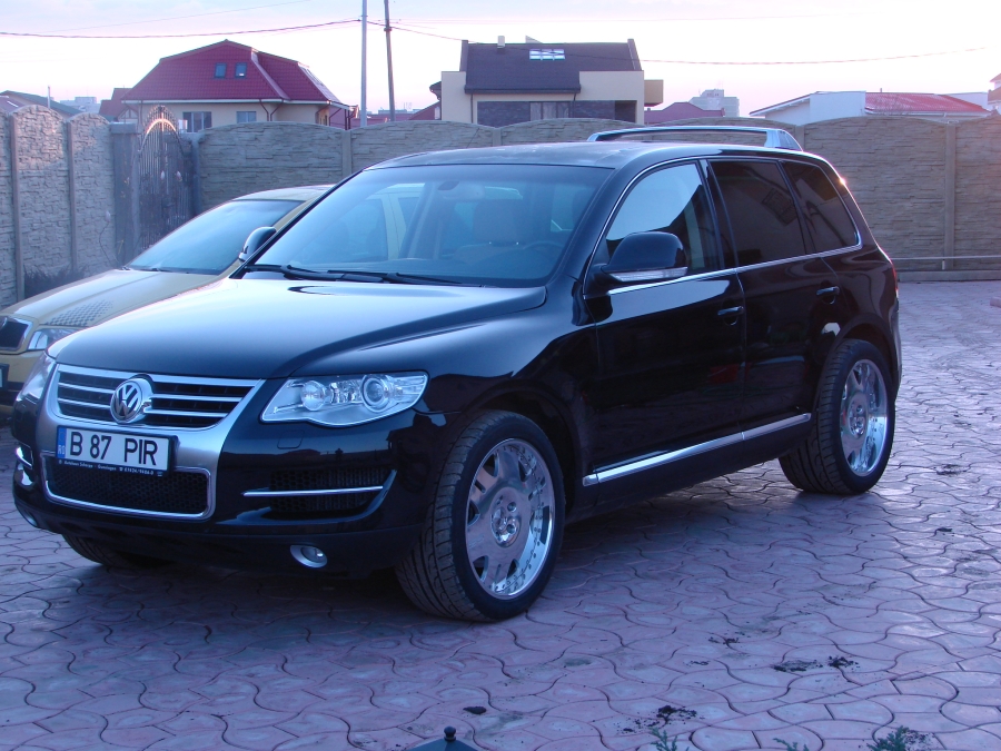

Touareg cu Leonardo III Forged 315/35/20 spate cu 10,5J si 275/40/20 fata cu 9,5J

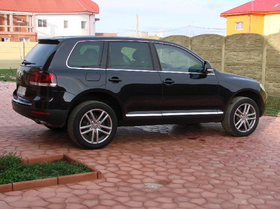

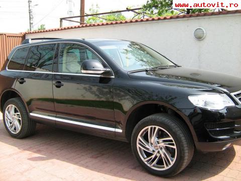

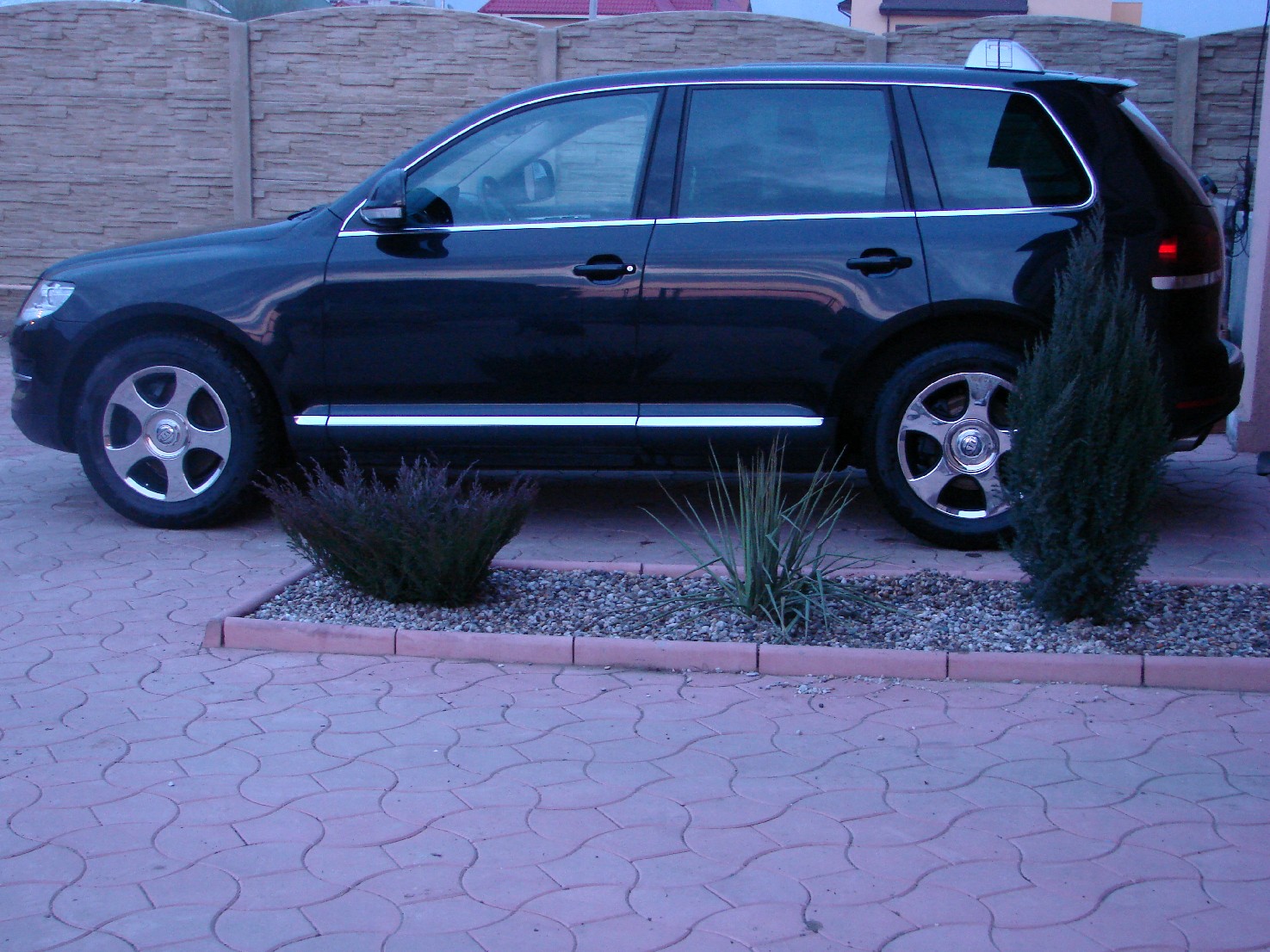

O janta cu un diametrul mai mare arata mult mai bine pe orice masina.Desi parearea mea ca un '22 pe SUV este mult prea mult.Masina devine numai de strada sau de "prezentare".Nu mai poti sa urci o bordura, sa iei o groapa...etc.Compromisul ideal la un Touareg este '19, deja '20 este la limita.Cu cit janta creste in diametrul obtinem un talon mai mic la anvelopa si implicit o suspensie mai dura dar si o stabilitatea mai buna.Iti recomand '17(nu cred ca intra pe V10) si '18 pentru sezonul de iarna si '18-'19 pentru vara.Depinde foarte mult si de stilul de mers si de ce vrei de la masina.Eu acum merg pe '20 si pot sa spun ca sint foarte multumit, inca mai urc borduri cind parchez, mai iau si gropi(te).... insa merg cu grija si nu imi mai permit sa ies la "iarba verde"(pe aratura) pentru ca exista riscul mult mai mai mare sa distrug si jantele si anvelopele.Depinde foarte mult ce iti doresti de la masina.Mai jos am postat cele 3 nivele prin care a trecut masina '19, '18 si '20.
Modificat de VVV

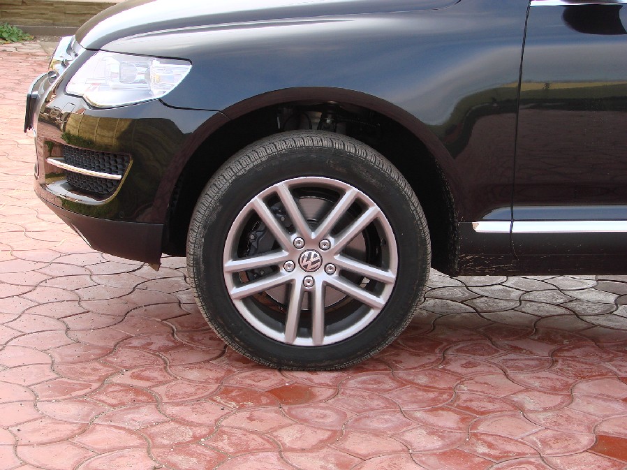

Janta originala 9x19 + anvelopa 275/45/19 Continental 4x4 de vara = 32kg/buc
