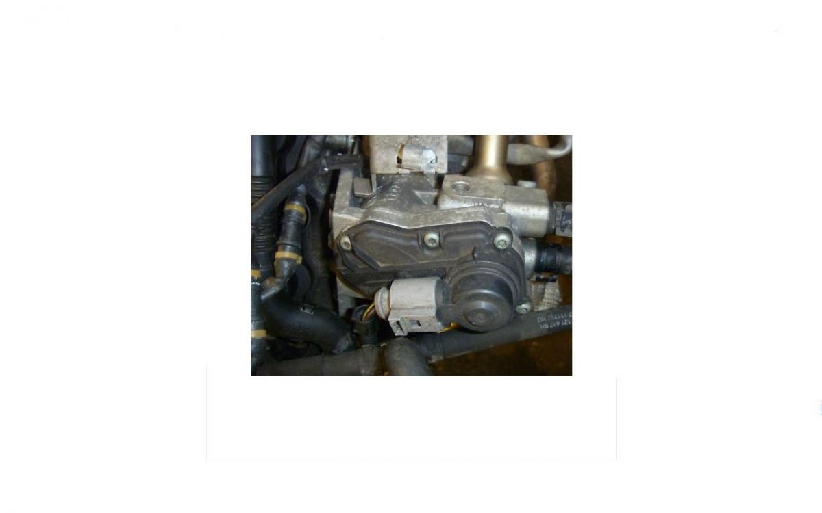

Salutare, nu prea am vazut pe nimeni cu motor 2.0 FSI (cod motor BLR) cu problema de EGR pe aici, poate ma ajuta cineva cu niste poze sau scheme cu pozitionarea lui pe masina, si cum se da jos. Merci anticipat !
Modificat de tanislav
dauneaza la ceva daca egr-ul la masina din semnatura este infundat si nu mai poate fi desfundat?sau poate fi?precizez ca l-am curatat odata cu clapetata de acceleratie si degeaba.
Merci GABIVVX
l-am depistat cu ajutorul tau!
