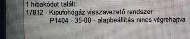

am curat egr si masina merge bine(nu mai tremura si nici eroarea nu mai apare). Insa am o lata eroare- 17812 - EGR System: Basic Setting not Performed- adica cred ca trebuie facuta adaptarea. Cum se face?
