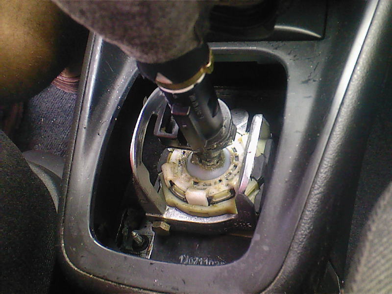

sveck78 Exact asa arata si timoneria mea.Tu ai pus la vaselina nu gluma pe timonerie.Eu am scos ieri timonerie de pe cutie ca sa vad cum revine acel "cui" din cutie la punctul mort si am ramas uimit cat de usor revine.Totusi m-am gandit ca maine sa curat toata timoneria cu spary pentru carburator apoi sa ma bag sub masina si sa ung tot ce se poate de la schimbator spre acel "cui" din cutie .Azi dimineata cand m-am urcat in masina am facut cu nervii ca nu mai revenea schimbatoru in punct mort cand il scoteam din marsarier si am scuturat destul de bine :) schimbatoru in stanga si in dreapta si ghiciti :wub: revenea foarte repede in punctul mort.Bucuros am pornit la work :somnmare:

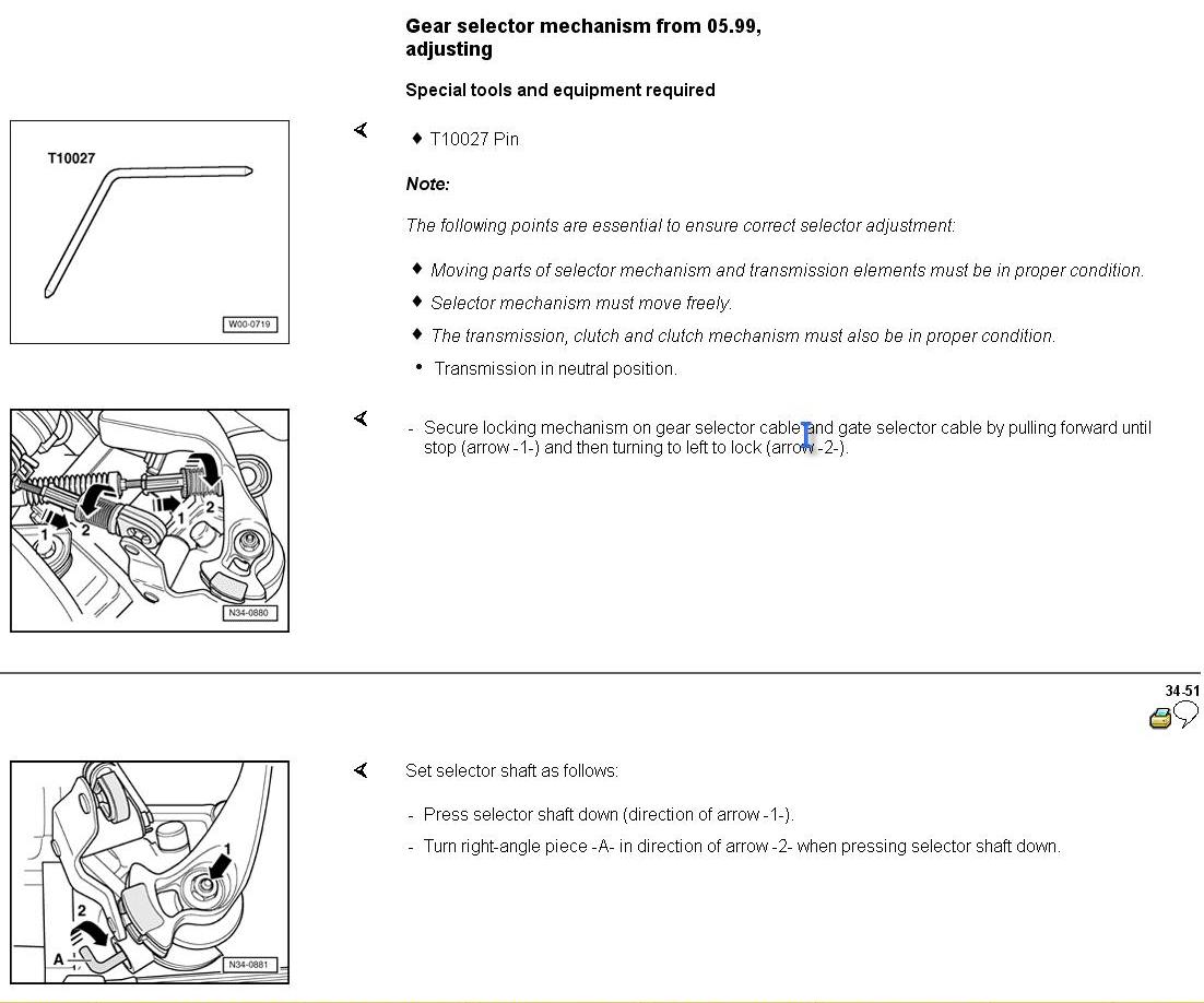

DomainG intradevar e cu 2 cabluri, procedura de reglare o am, nu trebuie umblat sub masina, ce-i drept eu nu am timoneria ca a ta, eu am DQY cutia.

marius1982.11 Pai si nu vrei sa imi dai procedura de reglare?:offtopic: .... cred ca sa umblat sub masina (sper sa ma insel).Cam 20 min au incercat ca sa o regleze.

marius1982.11 Pai si nu vrei sa imi dai procedura de reglare?:D .... cred ca sa umblat sub masina (sper sa ma insel).Cam 20 min au incercat ca sa o regleze.
DomaniG, procedura de reglare a timoneriei pe cablu este diferita de cea a timonerie clasice. Eu am timoneria clasica, iar la reglare, prietenul meu, care are service, a intrat sub rampa, iar alt prieten a stat in masina si i-a miscat schimbatorul la punctul mort in directiile indicate de cel de sub masina. Reglajul nu a durat mai mult de 3 minute, dar sincronizarea si experienta celor doi au dat ca rezultat o mult mai buna functionare a cutiei mele(imi agata inainte in I si a II-a din cauza dereglarii timoneriei si uzurii unor bucse). De asemenea, am folosit ca ulei un Vavoline SuperSyn 75W90 din SUA -foarte bun ulei de cutie- plus un Dura Lube Advanced Treatment Transmission in cutie, fiind destul de multumit pana la ora actuala. Multumesc. Cu stima, Costel P.

azi mi-am făcut curaj şi m-am luat de timonerie. am desfăcut-o bucată cu bucată. are 2 tipuri de bucşe:unele care sunt fixe dintr-un material gen silicon dar mai dur care fixează efectiv tijele
