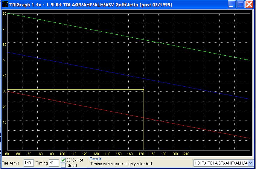

Am reusit sa schimb distributia,am pus kit cintitech si pompa hepu,dar am gasit deviat pinionul de la axul cu came deviat cu 1/2 dinte pt ca nu are pana si se stringe doar pe con.acum avansul si-a mai revenit fara sa mai umblu la pompa de injectie
o sa pun poze cu graficul
asa arata
ce zice-ti :sa mai umblu la pompa?
